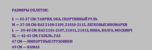

    Для сведения:
    Из практики(сегодня с рулеткой ходил):
    ЗИЛ: 47 см
    Газель(как тут предлагали): 42 см
    Классика(НИВА нового образца): 40 см
    Камаз(новый руль, мягкий): вот не мерял, но по ощущениям 50+
    Исходя из этого склоняюсь к рулю от классики, потеря в радиусе 3,5 см. Ерунда как мне кажется.
  9. Maks
    Судя из размеров оплеток руль от Урала размером с КамАЗовский. А кажется меньше... Урал вот такой. У нас на предприятии списали четыре таких.
