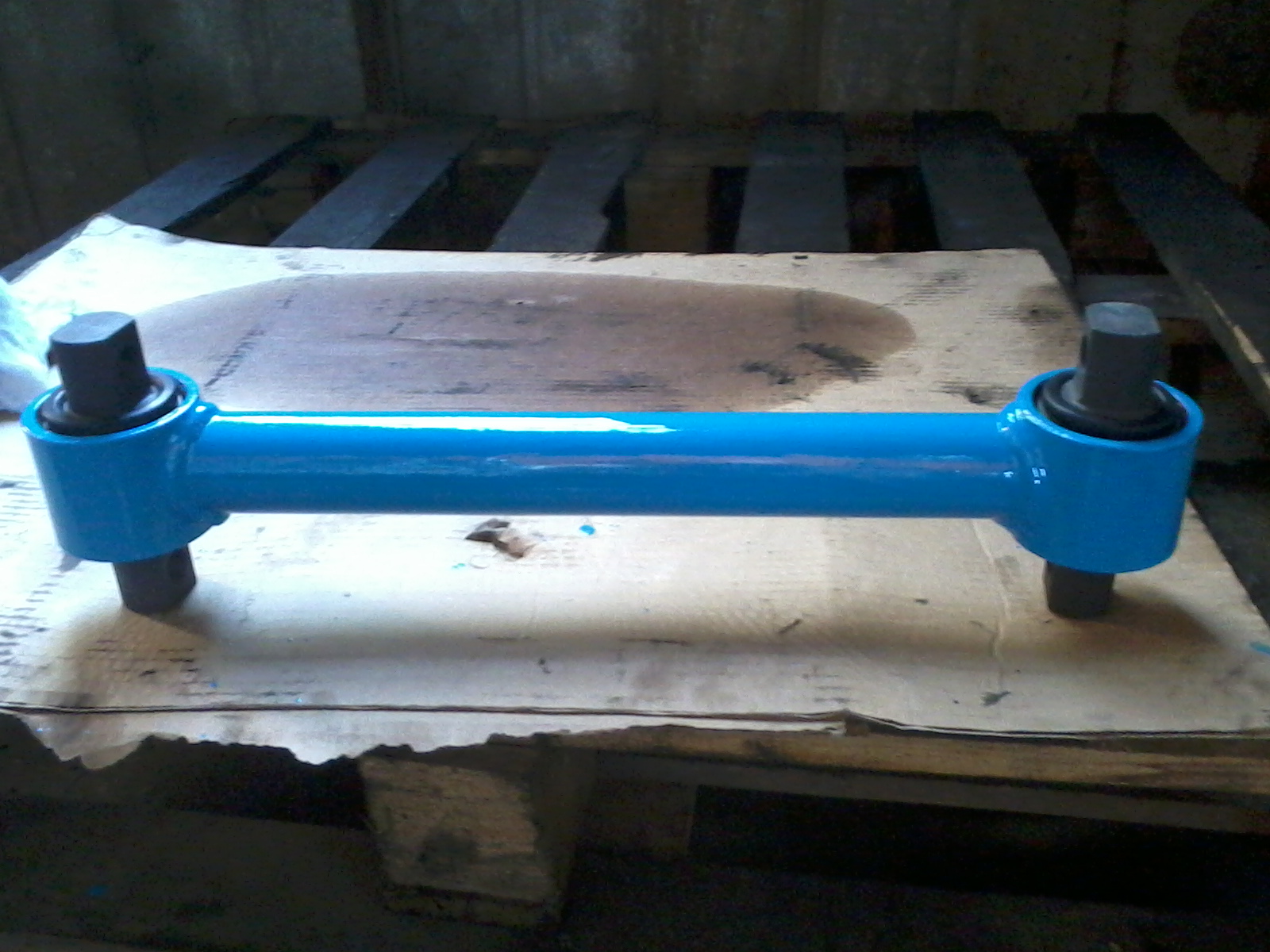

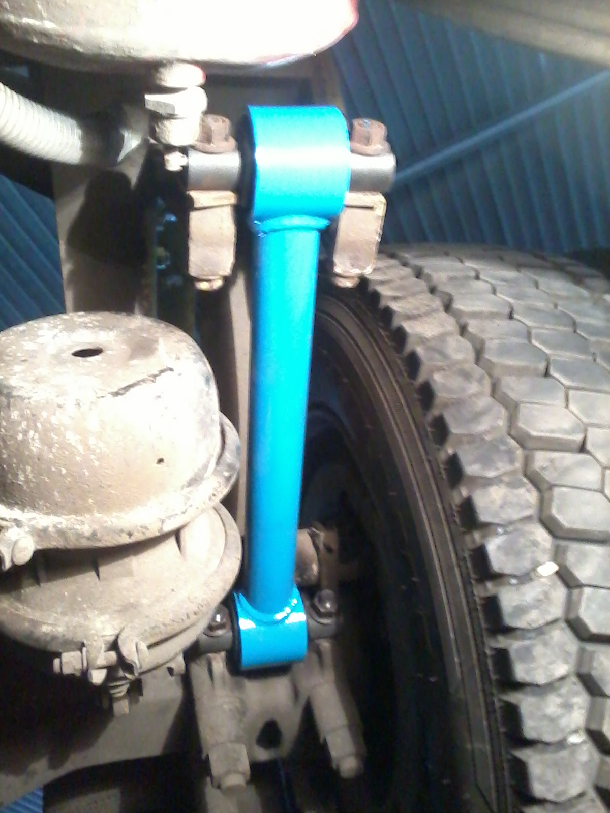

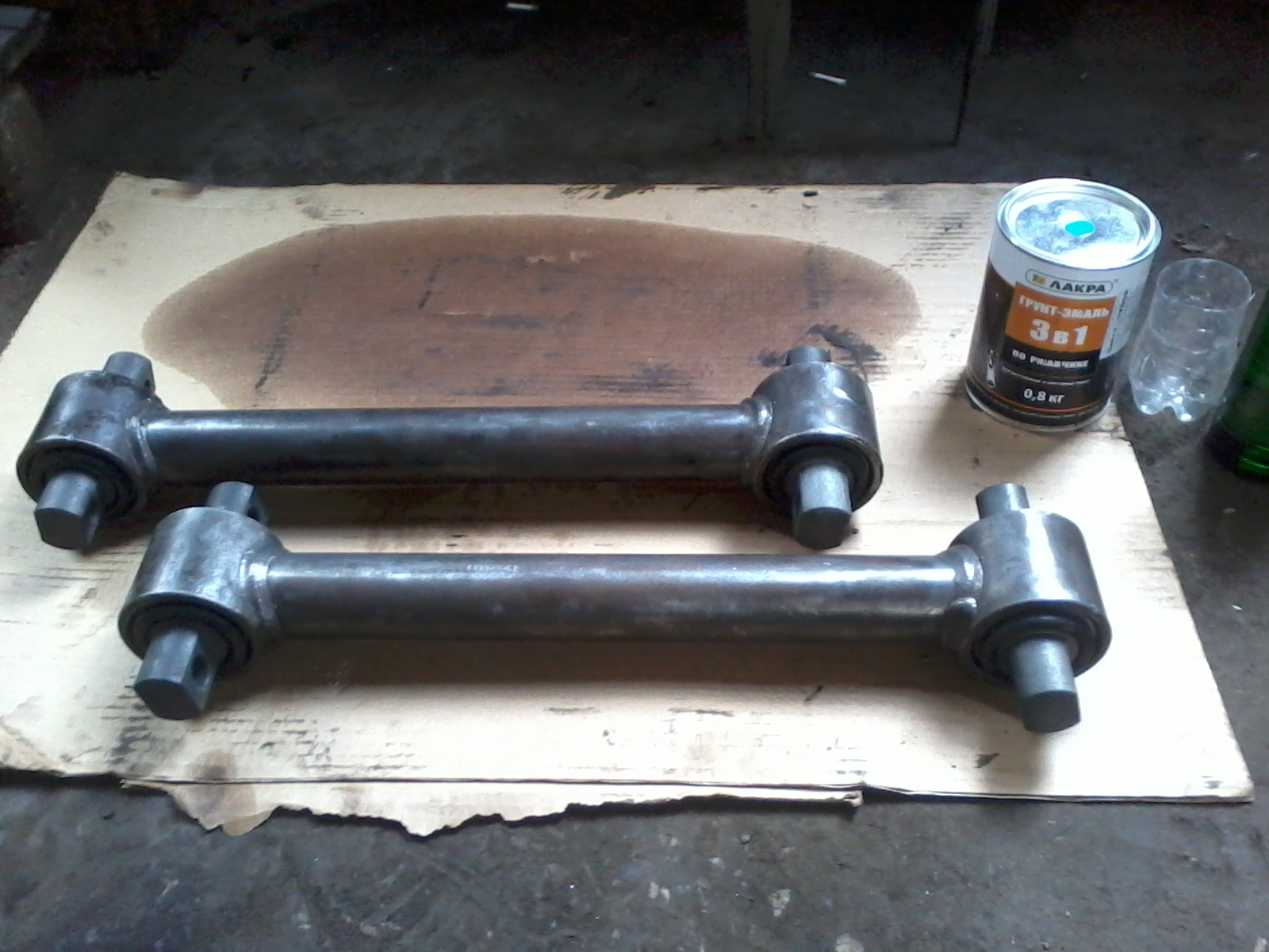

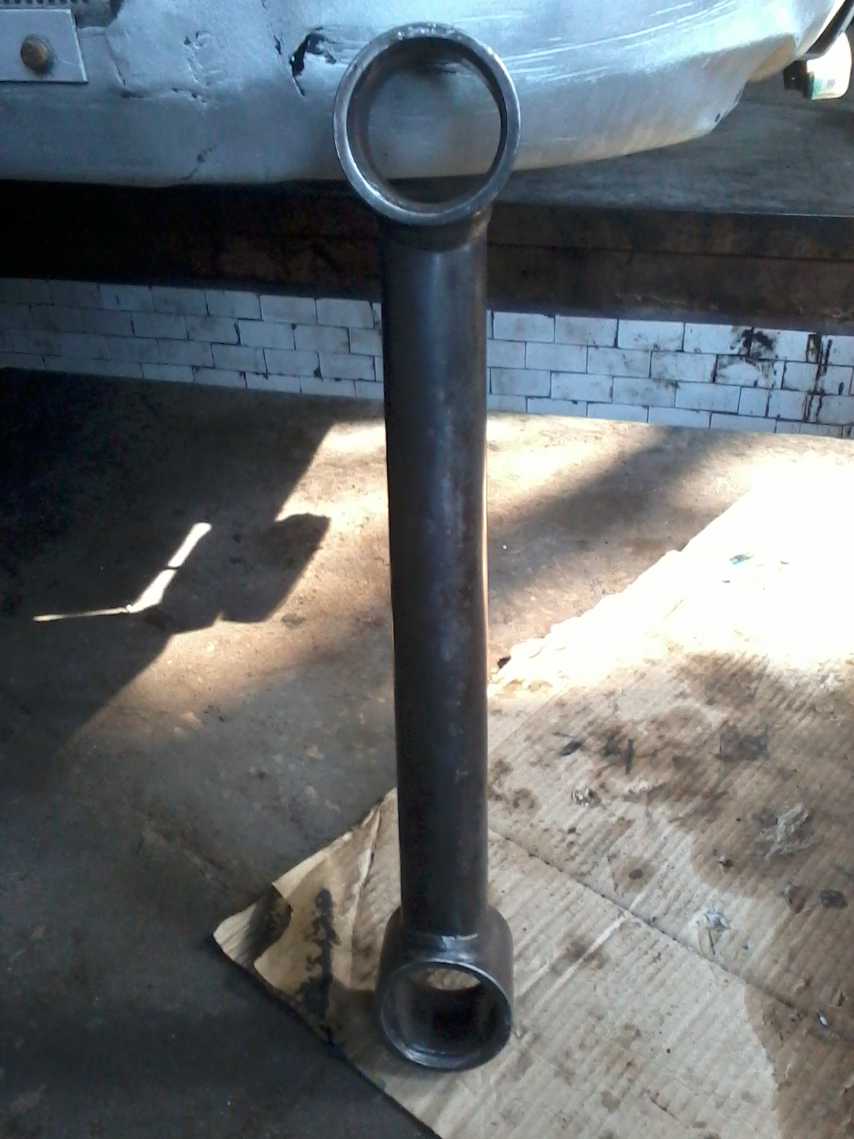

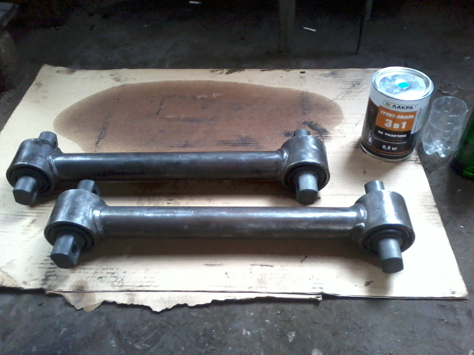

    Еще несколько прошлогодних снимков. Замена сайлетблоков на тягаче. На полурессорах сайлентблоков нет, они стоят на реактивных тягах :unknown:. ремонт 058.jpg Снимаем тягу с авто, выпрессовываем на прессе сайлентблоки. ремонт 059.jpg Не отходя от "кассы" запресовываем новые. ремонт 061.jpg Естественно, наносим антикоррозийное покрытие :). ремонт 064.jpg и устанавливаем на место.

    на сколько краски хватило?
  12. PPV
    Прошел почти год, все в таком же состоянии :), ну блеска конечно нет :unknown:.

    3.353
    Вадим, у тебя нет размеров этих сайлент-блоков? Диаметр посадочный и расстояние по центрам крепежных болтов интересует. И диаметр самог "ушастого" пальца.
