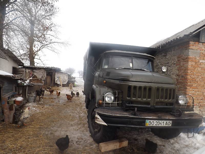

    Привет Андрей.
    С тягачом случайно вышло-повезло.В ПТС указан-Зил130ВТ цементовоз,и не кто не знает что такое ВТ ?
    На дурака говорю -это вездеход-тягач и передок под это дело закатил.
    Что ещё интересно-гос № один на тягач и бочку.
    Гаишники репу чешут,но бумажка-есть бумажка.)))
    А когда мотор МТЗ-овский поставил,шильдик на движок продублировал как родной.[/QUOTE]
    задний мост вроде от 130?если да то как тогда решили проблему с разными передаточными числамыГП

    [QUOTE="Сашко,
    задний мост вроде от 130?если да то как тогда решили проблему с разными передаточными числамыГП[/QUOTE]
    Привет Сашко.
    Мост сзади 131-го,чулок обрезал,полуося одинаковые.

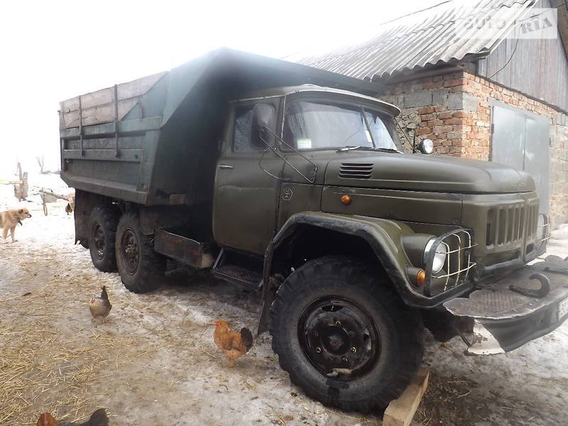

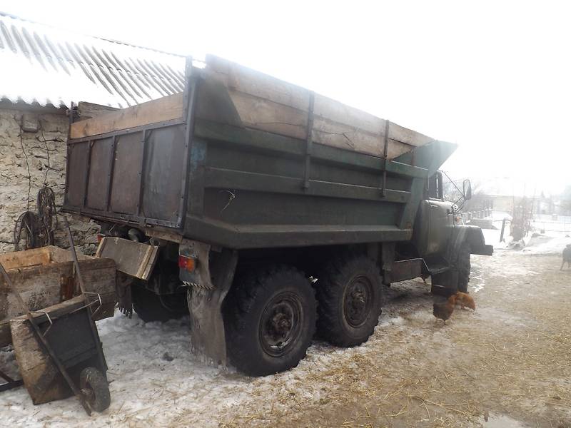

    Зил 131 с кузовом с Камаз 5511
  5. hazan86
    кузов обрезан штоле...
  6. egorr
    продавали такой же только с лебедью и мазовским кузовом за 90 тысяч во владимирской области. звонил хозяину, короче машина аэродромная почти без эксплуатации, купил поставил кузов и не рпботая ещё при первом морозе разморозил блок, а машинка была заглядение, как только с конвеера. лишних денег как всегда небыло, а взять хотелось. у меня уже потрепанный зилок, двигатель на того перекинул бы и всё
  7. Maks
    Впереди, кажется, балка от 130-го?

  9. hazan86
    интересно раздатка оставлена или выкинута?

    ХХХ
    смотрится красиво,спору нет,но если учитывать,что только сам кузов весит почти 2 тонны,то сколько можно грузить в этот кузов?
    был у меня такой кузов,планировал конструктор,делать не стал,товарищи отговорили...по 3-4 тонны грузить это мало,по 6-7 тонн это много.
  11. 2222g
    в объявлении пишет грузоподъемность 10т.:)
