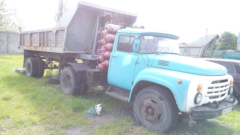

    Попался мне кузов самосвальный от ГАЗ 53 и хотелось мне его поставить на моего 131, но слышал шо ГАЗоновские кузова слабые для ЗИЛа, возить буду дрова 5.5 т. ето грубо говоря.
    Кто шо скажет ??? может есть у когото опыт работы с таким кузовом на ЗИЛе
    Кузов такого плана [​IMG]
    Фото из сети.

    Если будешь грузить дрова руками, то получается большая высота погрузки - тяжелые чурбаки устанешь загружать.

    А высота пола должна получится гдето на уровне переднего крыла. Меня больше интересуют как такие кузова в експлуатацыи на ЗИЛах.

    да норм кузов для 5 тонн. если щебень или зерно то норм и больше тонаж. если земля и навоз с перегрузами то слабоват он
  6. 2222g
    у многих стоят на зил 130,и таскают щебня по 5м.куб,и работают не один год,конечно слабоват он по сравнению с зиловским, чтобы его не так рвало,ставят стремянки на задние опоры кузова,и сгружают только назад.

    А я планировал ставить его какможно ближе к кабине и розгружать только на бок.
    Сильно выступающий кузов на зад будет в лесу поднимать мне морду и проходимость будет не та.

    Нормально будет ходить. Стремянки ставят, когда боковалом не пользуются, чтобы на уклоне назад разгружаться и на трясках кузов сильно брякает. У меня было три газона, возил навоз песок по дачам по 5-6 тонн, разгружался всегда набок, ему еще и легче. Просто газон сам слабоват, поэтому пересел на зила.

    Получали когда-то новые Газ-53-сразу снимали кузова и переворачивали у сварочного цеха,проваривали новый не жалея косынок и уголков,иначе кузов через год разваливается.Хорош тем,что легкий с подрамником,не то,что ПТС-13.
