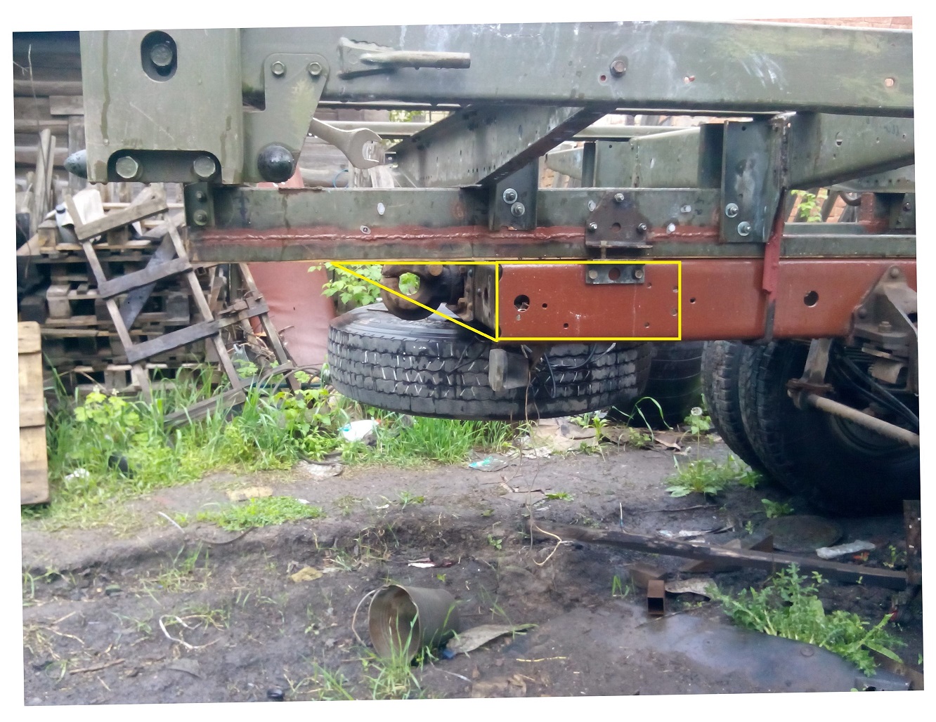

    надо будет прознать в магазинах, ибо треба доп рессивер на Быка ставить.
    Есть мысля газовый баллон л на 50-60 влепить..потому как имеет место странная проблема нехватки воздуха в пробках.А как щас тнвд позволяет трогаться без подгазовки-то воздуху стало не хватать ещё больше.Включить через газовый же клапан после РДВ .Бонусом будет полная система после стоянки
    Полагаю,следует к таким косынкам привязпть укосину чтоб нагрузка с задней траверсы передавалась напрямую
    Примерно так
    Со стойкой непонятки..вварил упор для собственно стойки под каркас,сомнения грызут-не будет ли она качатьс:unknown:я ?направляющие варены только вверху,от удара молотком поют как национальный муз инструмент якута варган
  8. Рамир
    ничего не надо, была такая проблема, дело в клапанах двойной и тройной защиты.Тонкой отвёрткой регулируется перекачка по рессиверам воздуха.сажаешь за руль зрителя и крутишь их .Проблема была как бы в том что компрессор медленно качает, крути по 1/4 оборота с паузой в 10 секунд.визуально увидит,да и сам услышишь шипение при перекачке,через регулируемый стакан
    Рамир,над твоим предложением буду долго думать..может быть пойму в чем суть :wall:
    2 и 3 ные клапана предусмотрены для изоляции контуров ,при чем тут перекачка?Машину 'потерял',поймал ручником и фсе,:evil:стой качай.
    Было дело,даже хотел шкив от ПАЗ поставить,но передумал,-на оборотах порвет компрессор.Новодел не хочу принципиально покупать
  10. МАЗай
    А суть его поста в том, что нужно проверить какие контура накачиваются первыми. Т.е. когда воздуху мало начинает подкачивать сначала контур ручника например, а только потом контура основных тормозов. У меня на Мерсе первым качало контур подушек, потом ручник и ПГУ и только потом тормоза, и было это оч неудобно. но я не стал винтики крутить, ибо они зарджавелли. Перекинул пластиковые трубки и стало норм.
    И имеют регулировки давлений начала наполнения. То есть каждый контур начинает наполняться после того, как на входе в него окажется давление выше, чем то, на которое отрегулирован клапан.
    Представьте ситуацию, что будет, если I и II контуры (передние и задние тормоза) будут иметь давление начала открытия в них клапанов, скажем, 4,5 атм, а контур, из которого питается стояночный тормоз, будет пропускать в себя давление только при 6 атм. Работать все вроде бы будет. Только при движении в пробках или на спусках, когда расход воздуха будет значительным, и еще есть чем тормозить при 5,5 атм, но автомобиль затормаживается энергоаккумуляторами (хотя им для работы порой достаточно и 4,5 атм. А пополнение контура начнется, как мы помним, нескоро, при достижении 6 атм. Вот и стоим, качаем.
    В принципе, ЗиЛ'овский компрессор вполне себе хорош и если не запускать, следить за герметичностью, регулярно диагностировать и устранять утечки, его хватает. Почему так говорю? Потому что вожу дружбу с приятелем, который занимается авторазбором. Перетаскал ему на буксире кучу всякого автохлама (соединяя тягач и прицепы - грузовики, автобусы), требующего воздуха в систему растормаживания. Хватает воздуха на всех.
    В принципе, ЗиЛ'овский компрессор вполне себе хорош и если не запускать, следить за герметичностью, регулярно диагностировать и устранять утечки, его хватает. Почему так говорю? Потому что вожу дружбу с приятелем, который занимается авторазбором. Перетаскал ему на буксире кучу всякого автохлама ( соединяя тягач и прицепы - грузовики, автобусы), требующего воздуха в систему растормаживания. Хватает воздуха на всех.
    В движении нет проблем,в глухой пробке на спуске не хватает,на подьем-уже лучше,:)
    Доп ресивер понадобиться и для управления заслонкой выхлопа,но это уже потом
