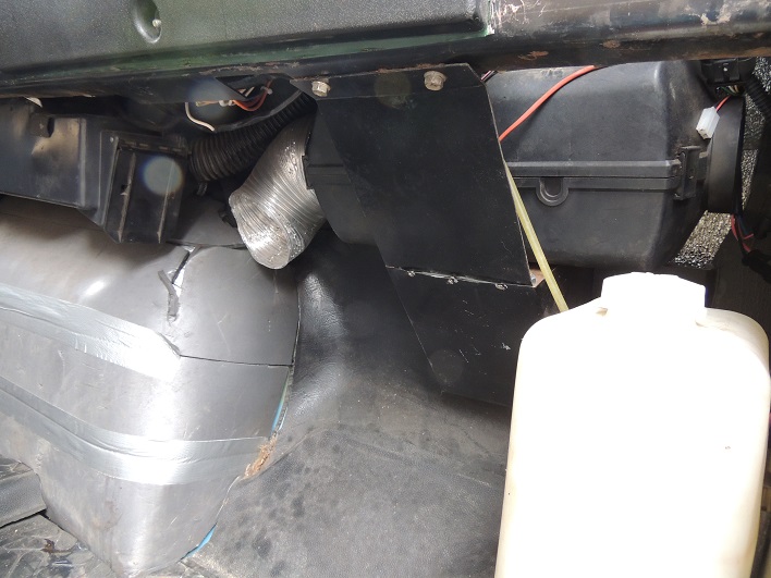

    О нашел фото в компе, где у меня "фен" установлен.
    1.007
    А выхлоп kyдой ?:unknown:
    У мну таk вот
    Думаю-перенести Планар на место запоровсkой ,цеплятцо будешь ногами,а под яшиуом м/у сиденьями обслуживать невозможно
  12. МАЗай
    3.349
    Выхлоп идет под капот и отведен в сторону двигателя. Впуск уведен в полость правого крыла, там сухо и комфортно :D На фото виден щиток который все трубы прикрывает. Не чем блин пафотать поподробнее.
