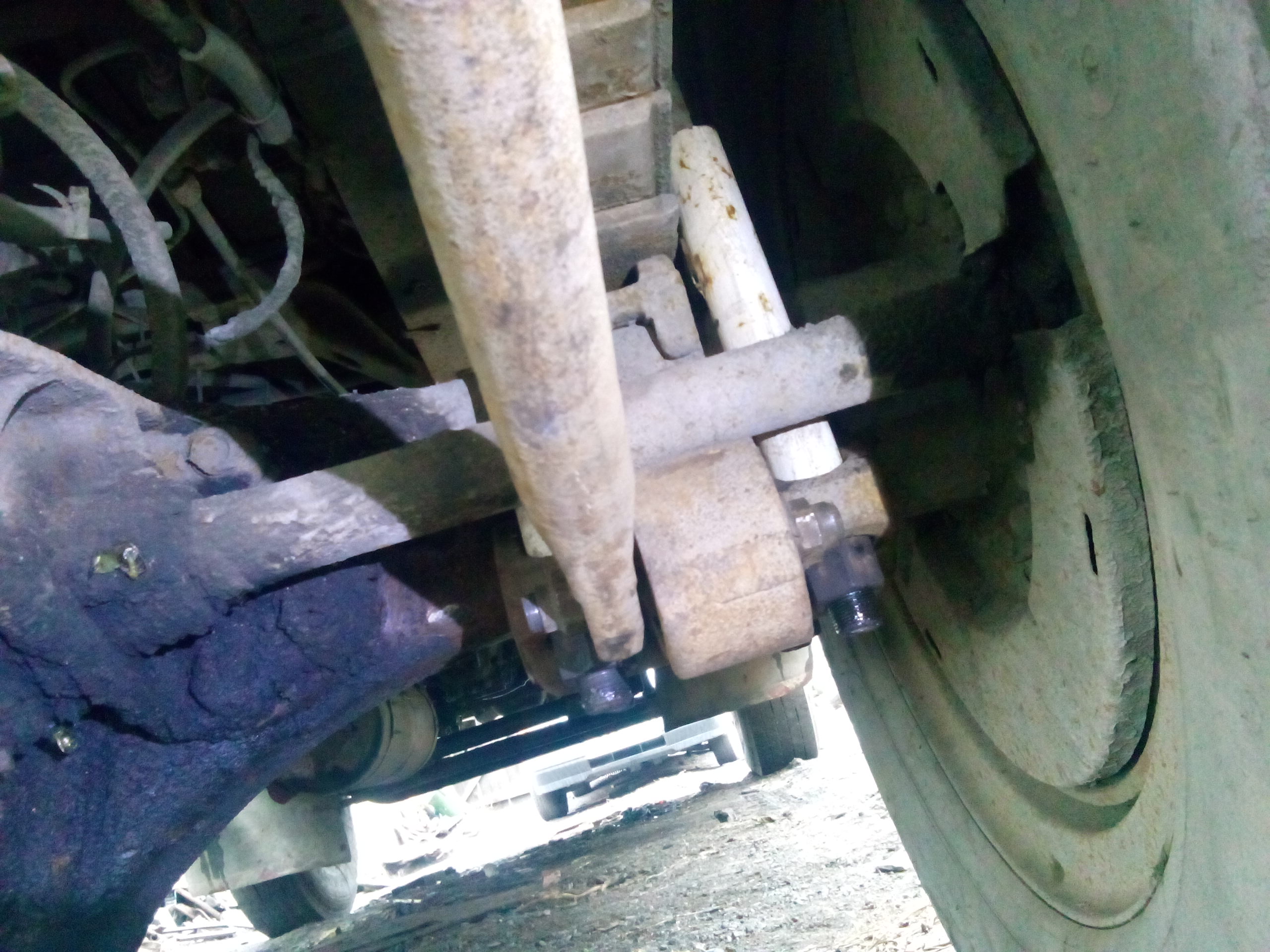

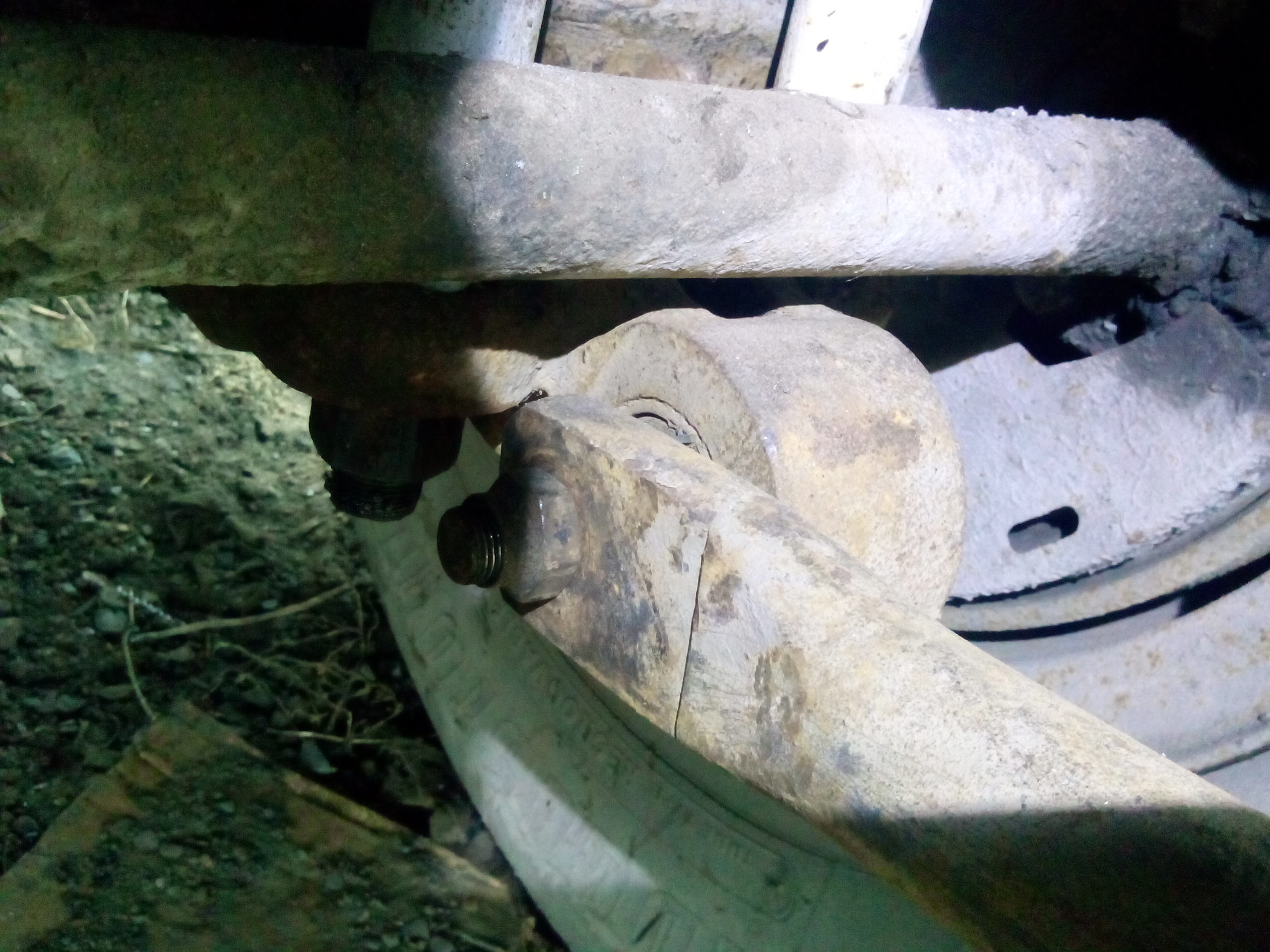

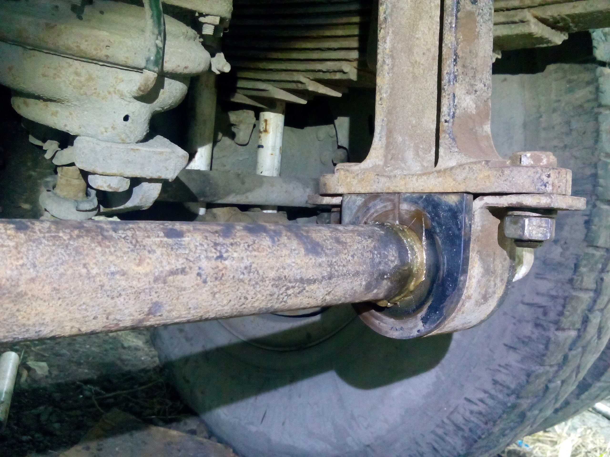

    В настоящий момент и в ближайшем будущем-есть проблема износа штанги..защиты никакой,
    Существую версии под пыльник,но и его купить нету,..Карочи,гандон необходим :oops:

    Где-то фотки были на форуме по стабу с защитой. Там втулка удлиненная, с канавкой. На канавку защелкивается резиновый пыльничек по типу как на рулевых наконечниках. В общем, можно резиночки подобрать и доработать.

    а что, реально сильно изнашивается? как-то не думал что сильная проблема (ну не сталкивался ка-то со стабилизаторами .... а сколько диаметр у штанги? ..может тупо подобрать сальник по диаметру, выточить пару обойм под эти сальники ( с большим наружным диаметром обойм, просверлить отверстия в краях этих обойм и с обоих сторон резинки поставить и стянуть эти обоймы шпильками между собой?

    ну да! это самый простой вариант!
