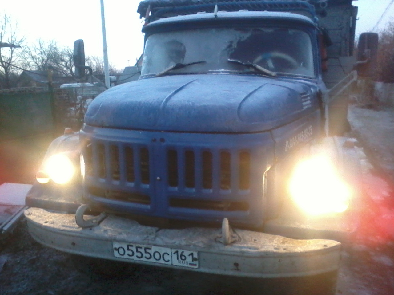

    да нет. на 55 каждая... ставил года два назад. все норм было не грелось. потом со временем и по сей день начало ванять пластмассой...пока не всунул предохранитель.(до этого все напрямую было).может кажется но помоему эта которую отключил как то тусклее горит. и бл. и даль.
    Под галогенки обязательно реле должно стоять! Бывало у ребят и гитары плавились,и проводка дымилась,без реле никак нельзя,тем более у тебя фары друг за другом наверное идут..... я себе на всех машинах сделал через релеху,от стартера провод на силовые контакты рэле,а переключателем только реле включаю,а самый лучший вариант это по релешке на фару-итого 4шт на свет дал\ближний тогда будет светить как нужно!на следующей машине именно так и сделаю....потому что фары точно по разному горят одна ярче,та которая первая идет..... Фото-0018 (2).jpg
