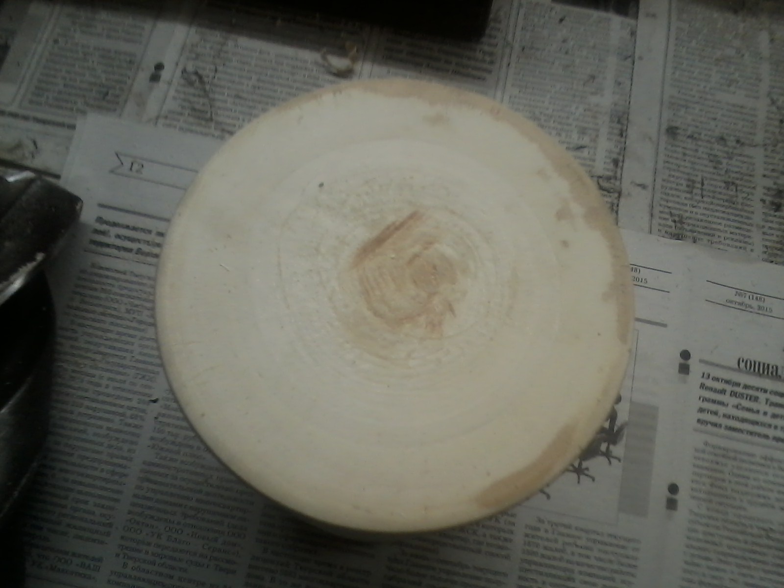

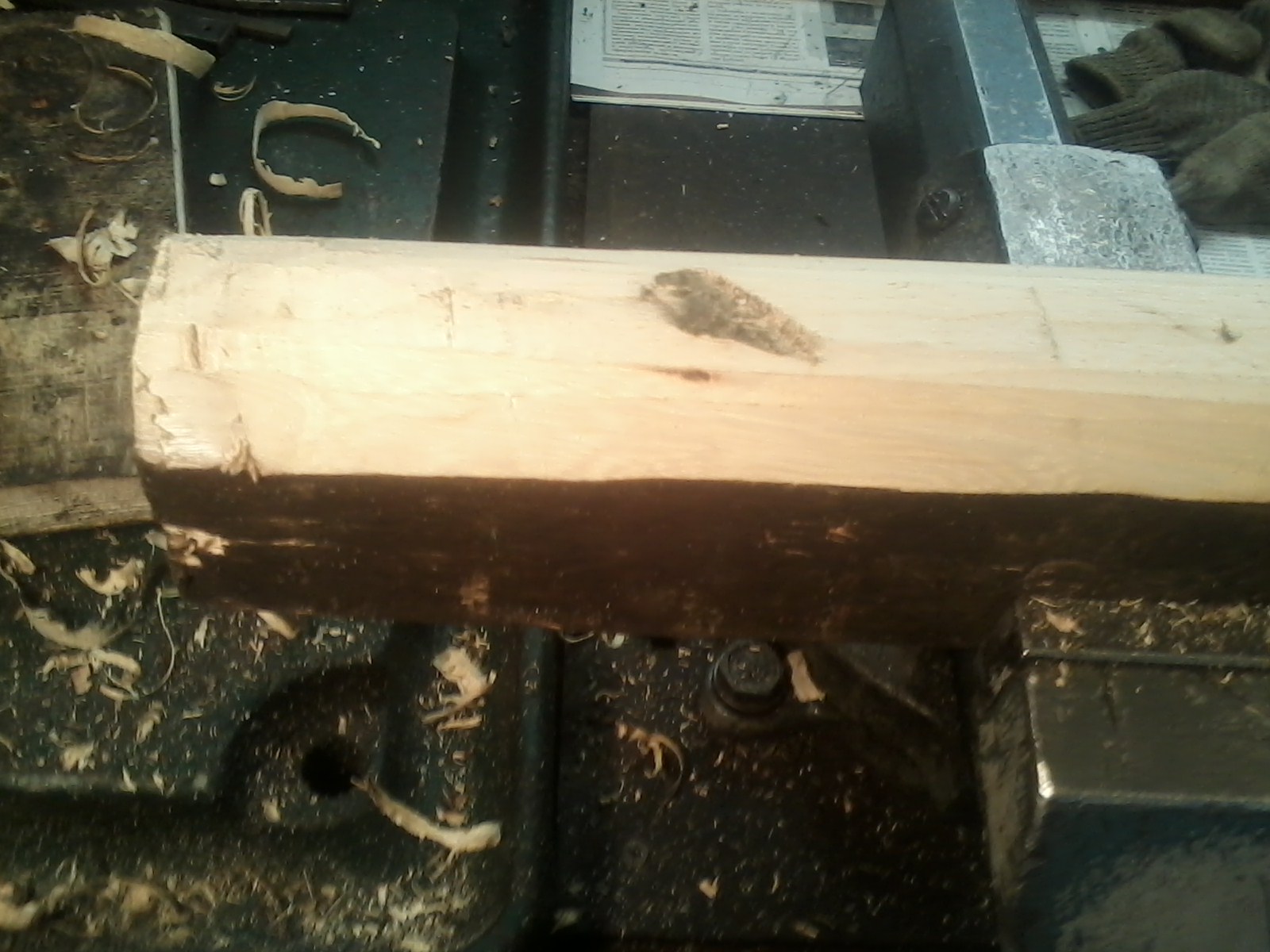

    А что рассказывать,берем длинную заготовку сколько можно надрезаем резцом что бы ножовкой не пилить,далее отпиливаем.
    Прикручиваем планшайбу,сверлим отверстие внутри,далее выбираем сердцевину.

    Напоследок шкуркой доводим до ума+подрезаем ножку.
    Ну и готовое изделие.

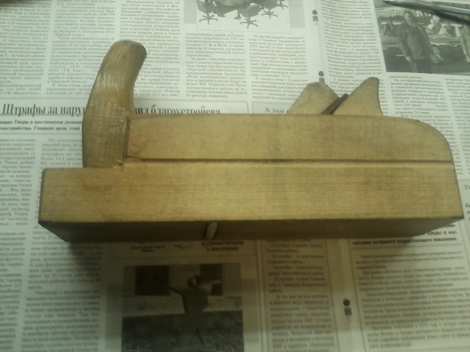

    Мусор выносить пошел,смотрю рубанок валяется на мусорке,подобрал,лезвие подправил,строгает отлично,на фото березовая деревяшка.

    Им ещё твои внуки пользоваться будут , конечно если нанорубанки не придумают , у меня есть в гараже на подобии такого же , прадед сделал самодельный и инициалы вырезал на нём , он уже коричневого цвета весь от старости , а работает как только из магазина . Я им ручки на кувалды строгаю , хорошо берёт ровно .
