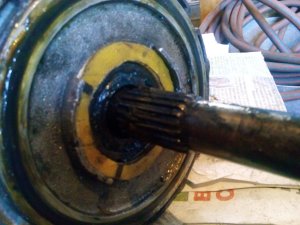

    Вот это прикол:lol:,оказывается драчевый напильник еще не панацея при ремонте стартера.
    Накосячить негде..заменил втулки с райберовкой оных и щетки..Крутиться он вначале не хотел -походу якорь потянуло на сторону,полоборота только монтажкой ...Потом раскрутился..компрессию вот мерял без форсунок.. И когда нужно було заводить -прокачивать ГУР,он в благодарность выдал сноп искр из реле стартера и дымок :twisted:
    Завтра по умный книга проверю якорь .
    Нашелся ещё один стартер с 0550 ..с форсами подогнали ..вот думаю-починить :oops: или так поставить :?

    ...сглазил ты мене,собако цеховая ;)
    Вобщем,огроменное благодарю тому механику,у которого я форсы брал ..толи он мну подарил стартер,толи я купить,карочи,вскрытие показало,-свежий агрегат.:good:.щетки не дотерлись ишшо до круглого :good:
    Пихло с им крутитцо як бешатый собак :cool:
    Но есть пара ньюансов -к прошлому.При сборке таки треба було заменить резиновые уплотнительные кольца между корпусами и т д..Есть подозрение,что попал влага и коротнул нс щеточную пыль .
    При замене статора учту это момэнт
