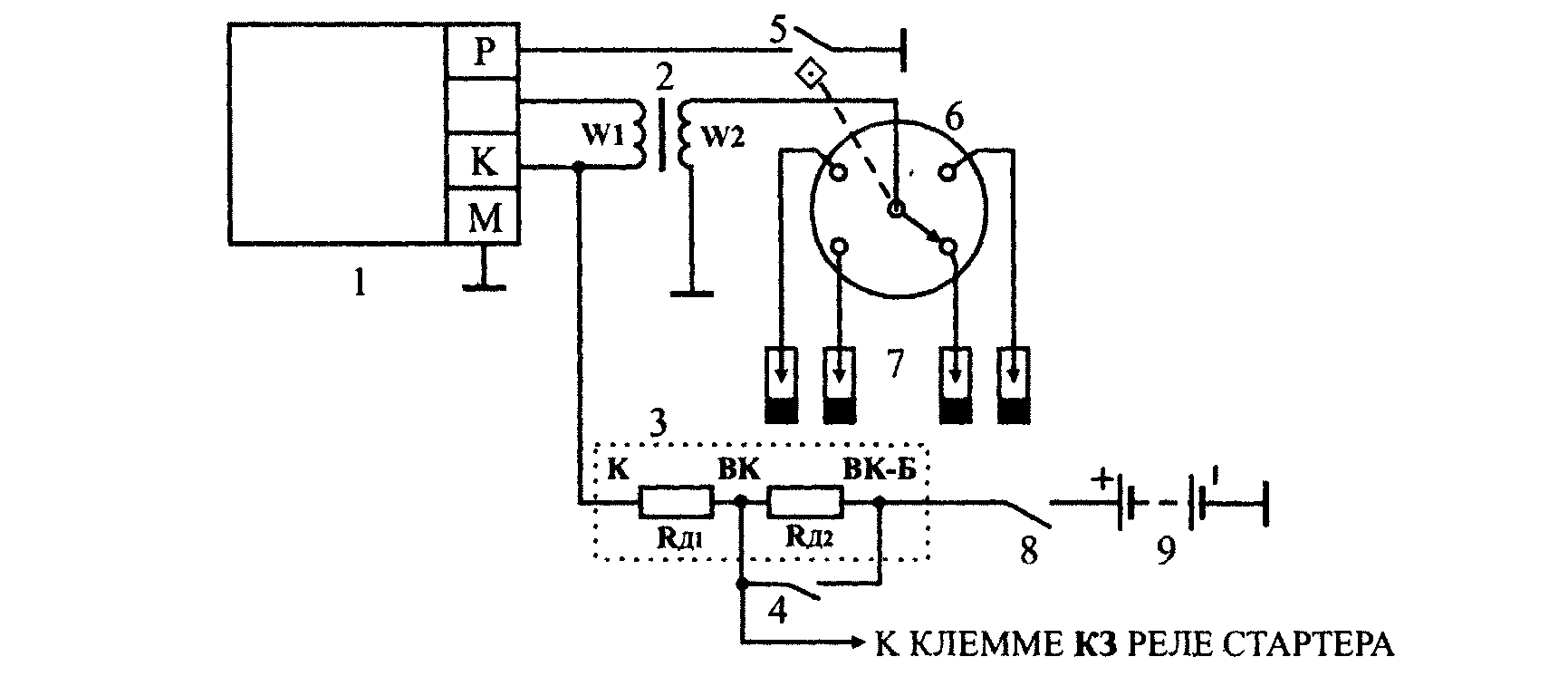

    на втягивающем два маленьких вывода обычно-по бокам-один стартерный-второй на соседний болтик-идет на средню клемму добавочного ерзистора СЭ 107 на этом проводе есть напряжение хз точно сколько-думаю в районе 8 вольт.когда ты включаешь стартер втягивающее замыкает контакт и на серединку резистора подходит +12 от акб напрямик-ток идет между средней клеммой резюка и зажиганием.щас.Во:на картинке клемма №4

    О,у тебя СТ2 от 131-го...короче по твоему фото вот смотри сюда и прикидывай. Только у тебя вместо поз. 36 -трехвыводное добавочное сопротивление
    СТАРТЕР СТ2 И СХЕМА ЕГО ВКЛЮЧЕНИЯ
    1 — включатель «массы» ВК318 2 — защелка отключения «массы» 3 — рукоятка включателя «массы» 4 — аккумуляторная батарея 6СТ-81 ЭМСЗ 5 — корпус стартера СТ2 6 — отрицательная щетка 7 — положительная щетка 8 — сериесная обмотка возбуждения 9 — коллектор 10 — крышка корпуса стартера 11 — пористая маслопропитанная втулка 12 — контактный диск реле РС14-1 13 — контакты включения обмоток стартера 14 — контактный болт добавочного сопротивления катушки зажигания 15—втягивающая обмотка 16 — корпус тягового реле 17—удерживающая обмотка 18 — якорь 19 — регулировочный винт якоря 20 — крышка привода 21 — рычаг включения шестерни стартера 22 — держатель среднего подшипника 23 — вал якоря стартера 24 — кольцо ограничения хода шестерни 25 — приводная шестерня стартера, 2-9 26 — муфта свободного хода 27 — муфта включения 28 — реле-регулятор РР51 29 — фильтр конденсаторный ФР 200 цепи блокировки стартера 30 — генератор постоянного тока Г51 31 —катушка зажигания Б102-В 32 — фильтр радиопомех ФР-82-Ф цепи катушки зажигания 33 — фильтр радиопомех ФР81-Ф цепи реле-регулятора 34 — замок зажигания и стартера 35 — амперметр 36—добавочное сопротивление СЭ102 37 — корпус вспомогательного реле включения стартера РС502 38 — стяжная пружина якорька 39 — якорек 40— контакты реле включения 41—стойка неподвижного контакта 42 — намагничивающая обмотка 43 — ярмо реле включения
