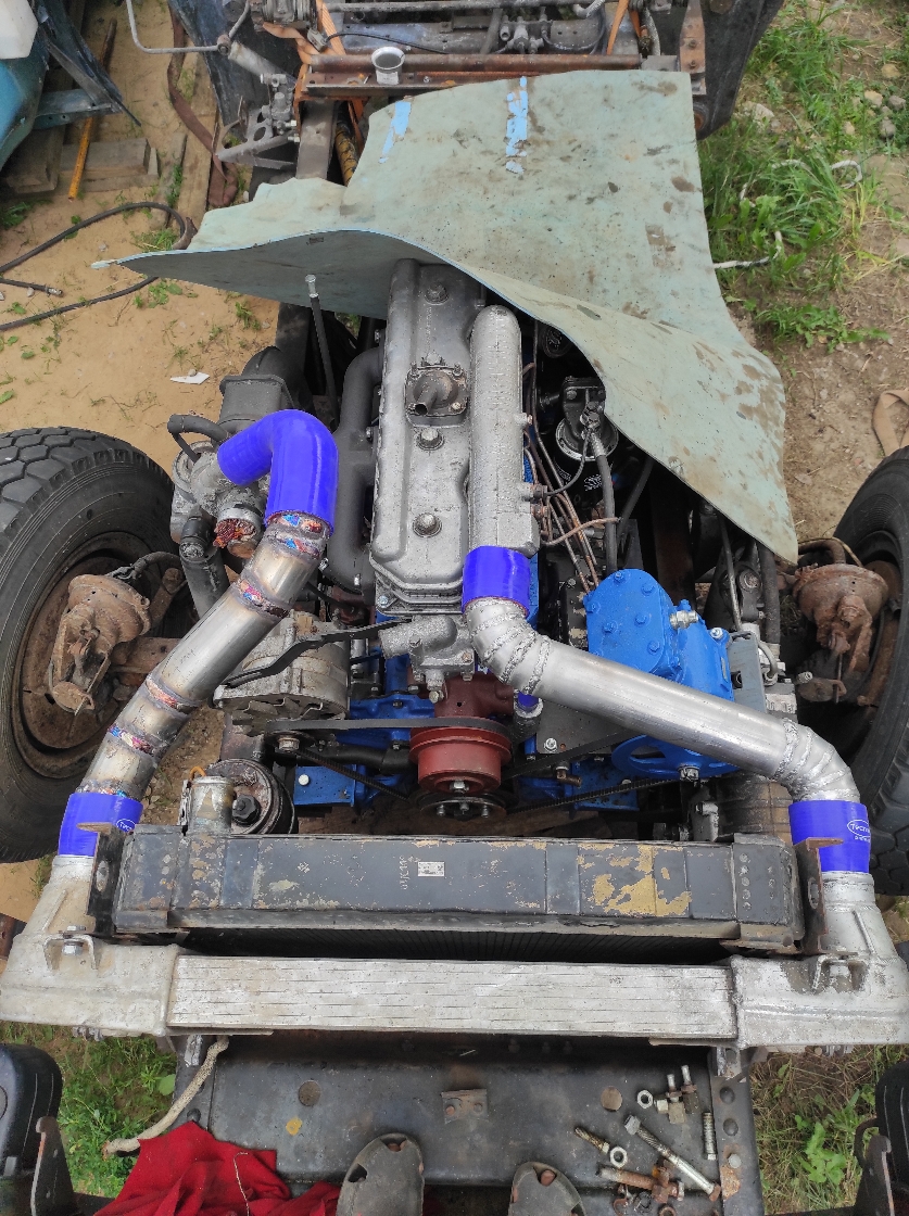

    Здравствуйте.
    Д245 + кпп9 на место 508

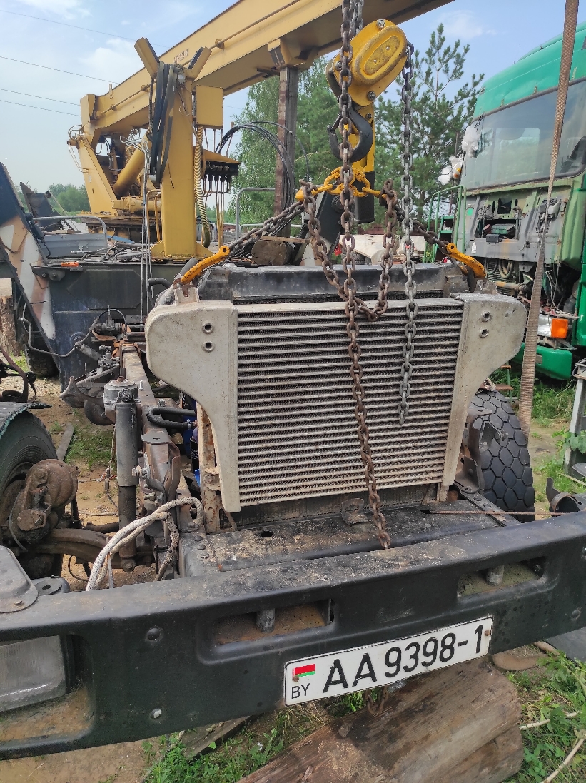

    Все опоры, как и кронштейны, МАЗ-4370. Кронштейны передние отлично подошли на раму.
