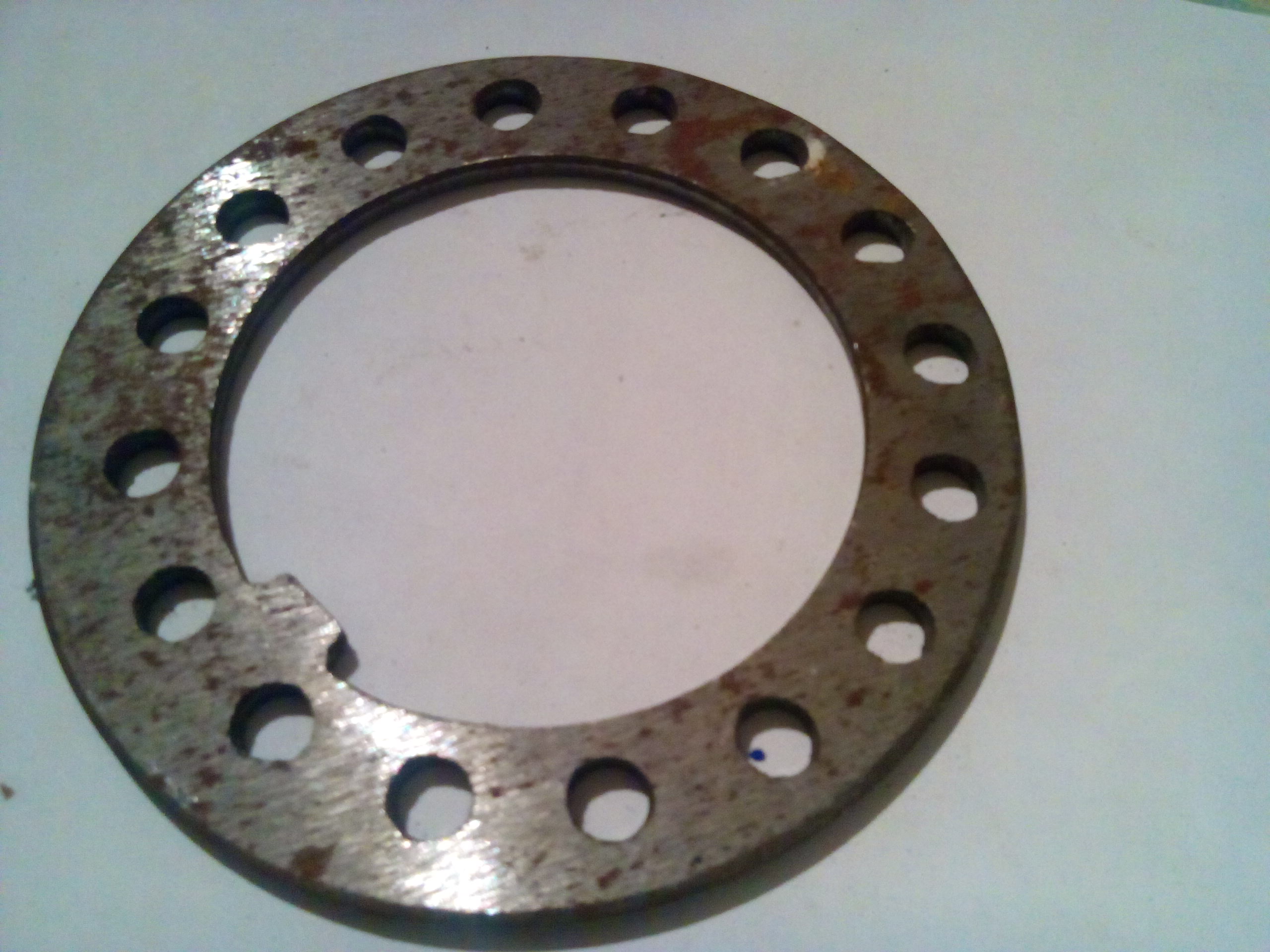

    И ещё.гайки бывают горбатые.В начале зиломании :) обозначилась проблема,решилась заводом рядом.Шлифанули,теперь не регулируется все плавно IMG_20160407_215706.jpg
    Нигрол! тэп-15 помояму..... кто то писал здесь что от нигрола в кпп синхронезаторам дискомфортно,стираются быстрей.... поэтому в каропку тад17....а в мост нигролл!!!
    Ну этого добра в сарае на гвоздике висит много))) есть и ровные и разной степени гнутые)))) и без язычков и ржавые.....че нить можна подабрать))))

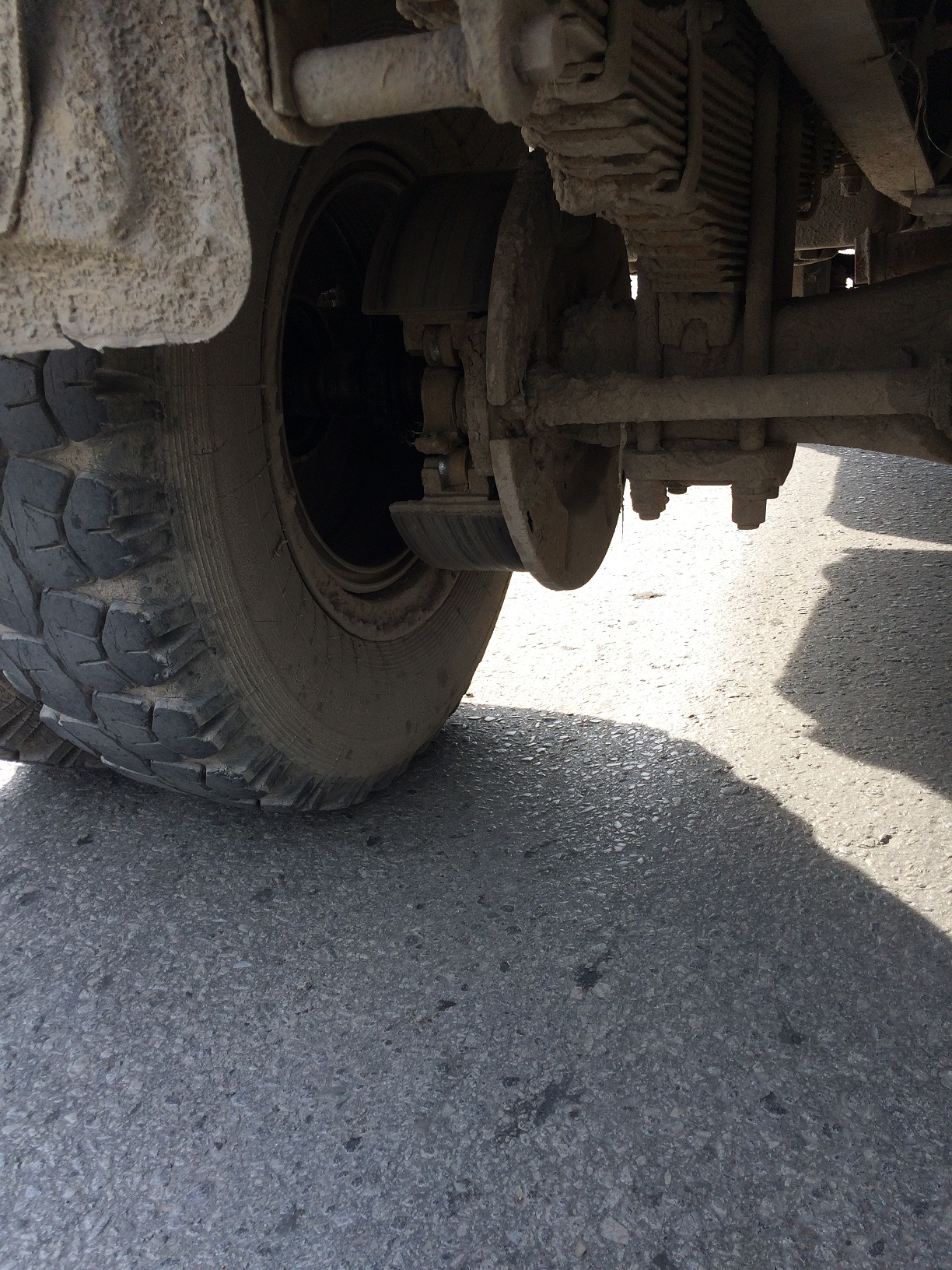

    На редуктор вообще не думаю.... он работает отлично не гудит не воет....единственный агрегат который родной остался,хотя когда масло в нем менял стужка немного поблескивала в тазике...... все может быть....в общем завтра займусь.... сегодня колеса чуть не потерял)))) вовремя я кинулся подшипники смотреть правую сторону посмотрел создал тему,левая сторона выкатилась))))бля я газую а он не едет смотрю чё за фигня? в зеркало глянул а меня колесо хочет обогнать)))) короче два заказа седни просрал,и походу завтра тоже....печально но хули делать,злой сидю хочу "тихого дона" брат!:drinks::wall: смамиаввм.jpg
    так посмотрел помоему чулку пизд... но это ниче у меня еще 4шт есть......я в шоке у меня чуйка какая то как знал что что то будет! завтра в магазину возьму подшипники новые и комплект для перехода на раздельную смазку....,что еще интересно нигрол не вытек.... он там есть проверял вот на днях:evil:обычно полуось тока вытаскивал и сразу тряпкой затыкал,а тут никого....ладно завтра гляну что там да как,гайку накрутил кое как и приварил чтоб до дома доехать....заутро секас на цельный день.....

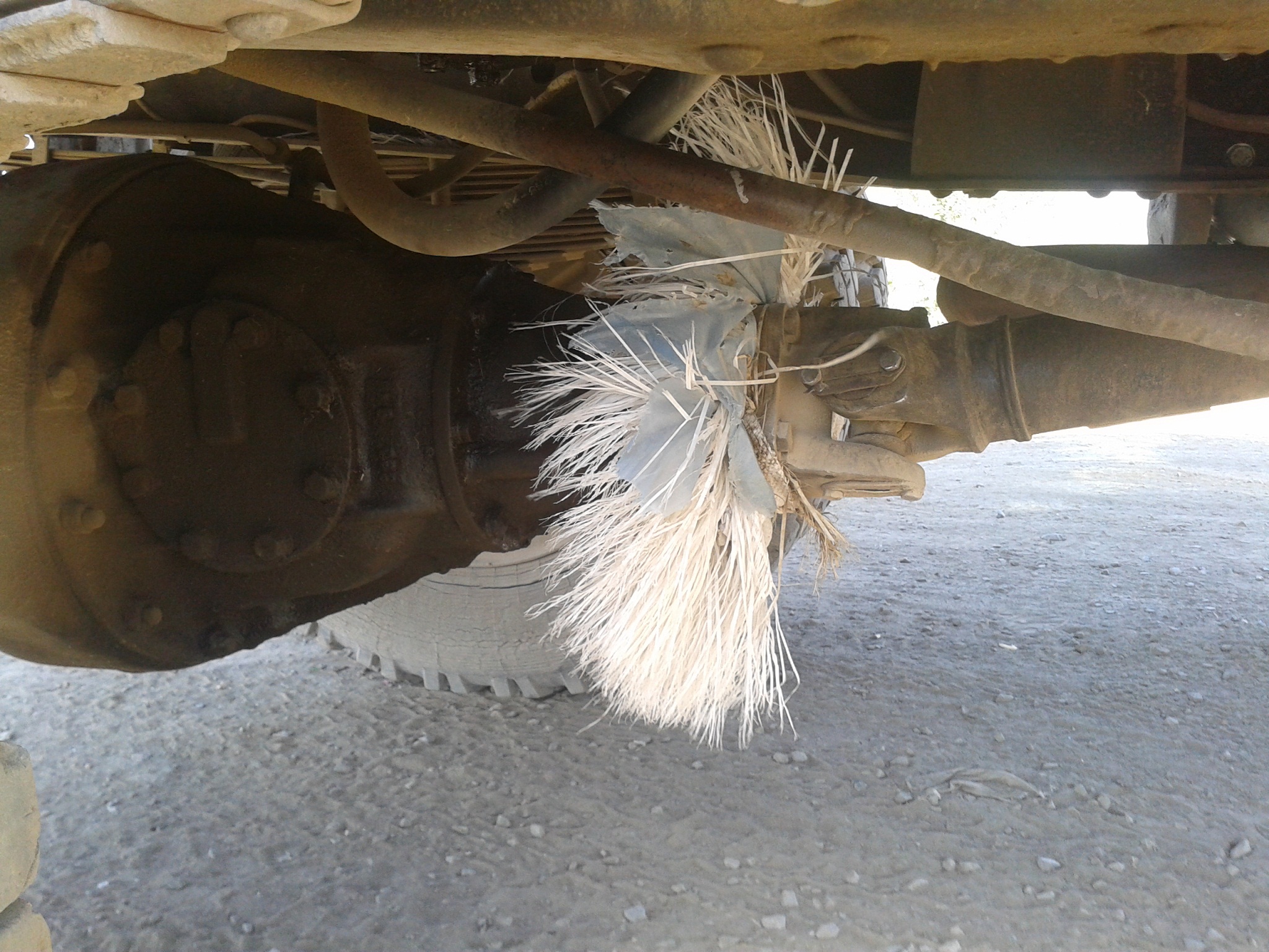

    А у меня вот на неделе приключилось: http://vk.com/photo48203954_406978931 на матрас наехал, а он хороший, ортопедический, с пружинами)))) Я ещё подзастрял, сразу не заметил и гарцанул, и наматалось как следует))) с ресивера краник отломило и трубки гидравлики в узел завязало

    Ой...матрацццццц это такое зло!!!! я зимой часа два отверткой и плоскагубцыми его разматрасивал,даже сфоткать не смог весь в говне,руки замерзли.....ну его нах! у меня биг-бэг намотался было красиво! Фото0020.jpg
