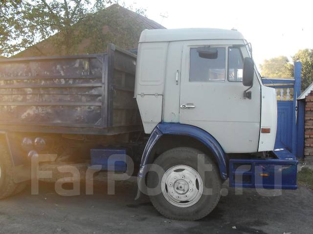

    Оказывается, не только мы, ЗиЛ'исты, страдаем от футорок, и переходим на КамАЗ'овские ступицы. КамАЗ'исты точно так же страдают от клиньев и переходят - внимание!!! На ступицы ЗиЛ!!! :)
