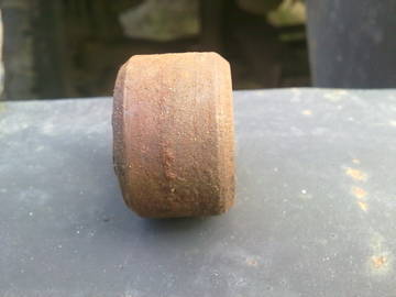

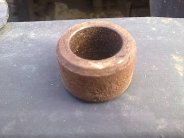

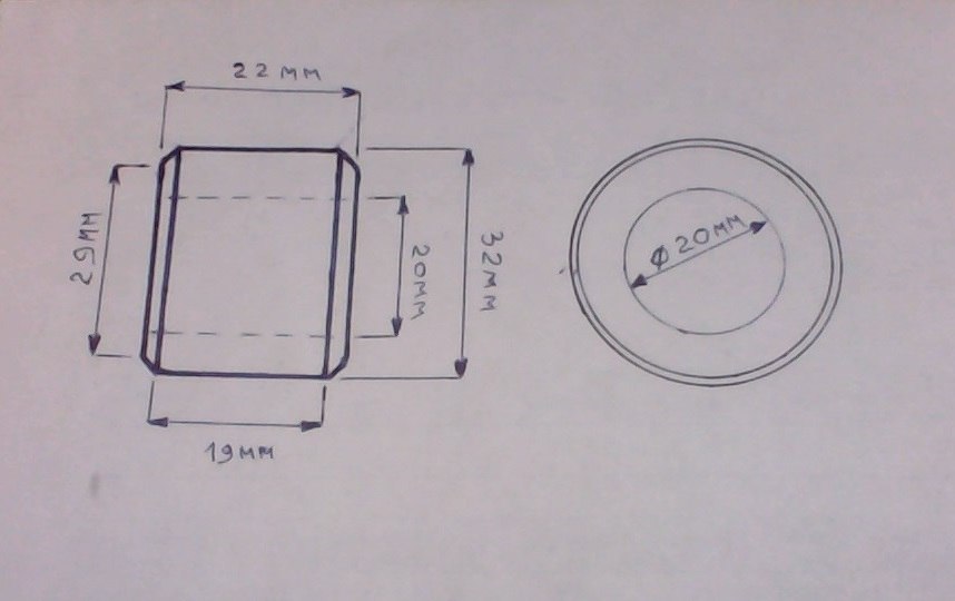

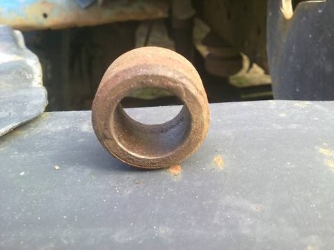

  3. груЗИЛок
    Я чертёж давно выкладывал втулок , вроде в теме диски , вот они . _W-Jky838w4.jpg 4PuS0.jpg Gm7Oa.jpg x2rQM.jpg
  4. Курганский
    Курганский Шофёр
    119
    24
    ХМАО Нефтеюганск
    зил 130
    Денис
    7.769
    2.865
    Не о этих втулках речь. Речь о втулках-самоделках для крепежа обычных футорочных дисков в спарке на старые футорочные ступицы, но с новыми бесфуторочными шпильками и новыми еврогайками. Выше на фото Сергея.
