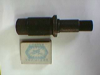

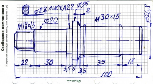

    Мне не трудно,повторюсь.Футорки переделал 16 лет назад ,отлично ходят.Причиной этому, мучения при разборе. Посмотреть вложение 11208 Посмотреть вложение 11209
    Шпильки с правой и левой резьбой,калёные. Изготавливали профи,из простой стали под закалку.
    Я очень доволен.[/QUOTE]
