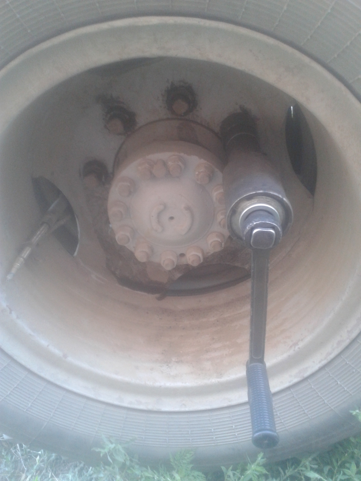

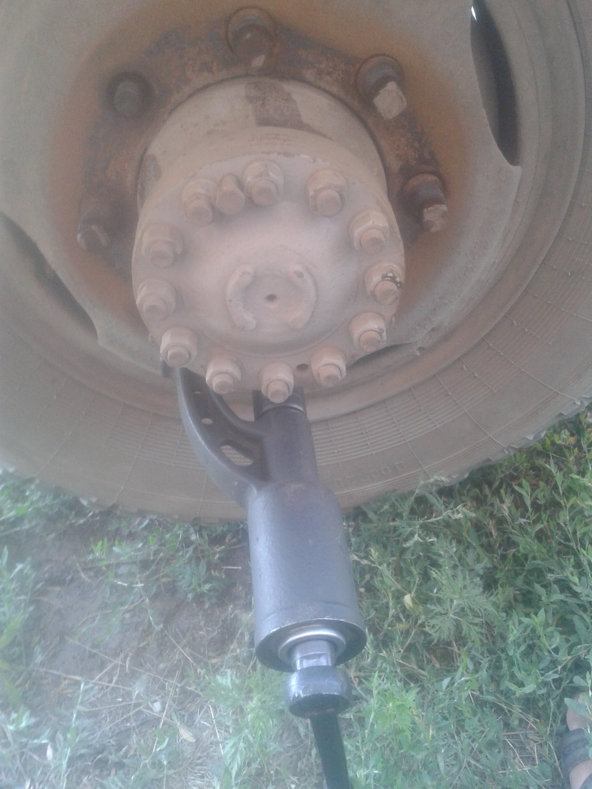

    смотри шпильку прокрутеш.... будет тебе чем заняться в ближайшие выходные! если руками кг\см не чувствуеш то лучше на ломе попрыгай.... у многих моих друзей по 3-4 шпильки прокручивались..... лучше ломиком крути....закручивай...
    На газели работал когда там тоже дырки в дисках больше чем шпильки,так вот их по ходу движения проворачиваеш и потом только затягиваеш,иначе при троганьи поскакивает шпилька в дырке....и пара улетает!,ну а если по 1.5 возить то ничего страшного! я возил 2-4 тонны не меньше))),диски лопались,чулки срезало,гайки те что евро перегруз не любят точно!

    балонник действительно ржавеет! даже не вожу с собой!там понимаеш...чтобы почувствовать усилие мясорубки-гайка должна крутиться от руки...легко легко...не создавать усилия,я даже диск смазываю капелькой масла,и кручу-верчу,затем ручку мясорубки вниз опускаю прямо,отпускаю руку....если ручка пружинит на 90* сама поднимается,то перехожу на следующую гайку....крест накрест естественно! с футорками та же процессия.... самый важный момент в футорочной системе выкидать\менять неисправные резьбовые пары....как бы обьяснить,если почистив и смазав резьбу рукой не прокрутить гаки\футорки,то такое ставить не желательно,потому что при откручивании какая нибудь жопа будет!!!! лучше поменять новые попробовать закрутить или местами поменять,а эти другу подарить,у меня часто спрашивают-"дай футорку" -а я им ...."на!" -не будут просить....но не об этом щас.... вот если все легонечко закрутилось,значит все и открутится и затянется,щеткой чищу сперва затем вэдэшкой и пошел...сорвал,рукой открутил,..... и все будет хорошо...кстати не покупайте желтые гайки\шпильки...только белые.... желтые армяне в чалтыре делают,из обычных молотков))))
