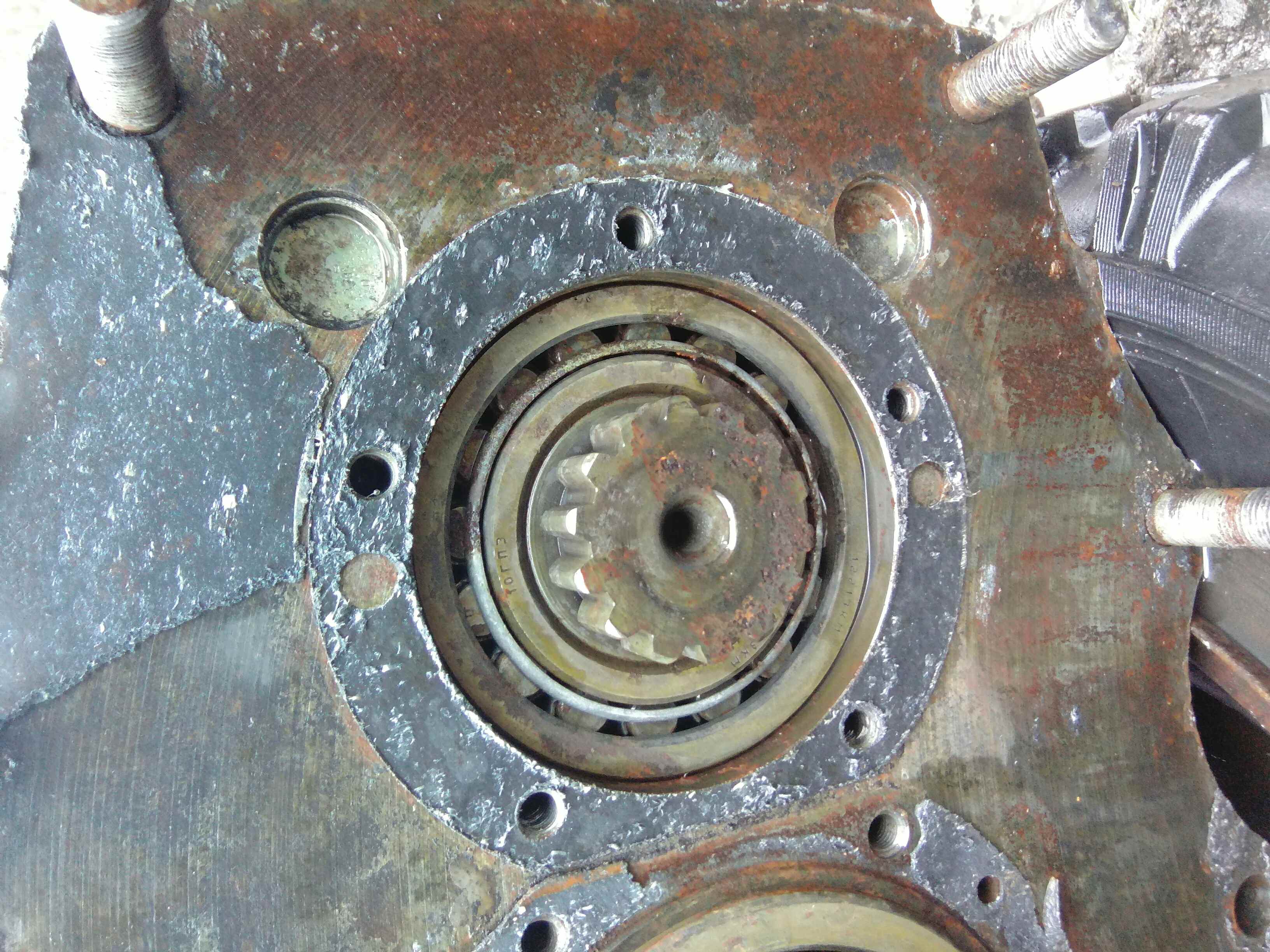

    По фото не очень видно, но если шарики/ролики и беговые дорожки подшипников пострадали, то по хорошему лучше их поменять.
