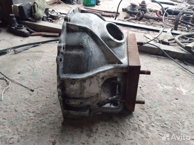

  7. andrei
  8. Сапиенс

    Андрей спасибо! Это объявление видел. 20 тысяч за кусок ржавого металла перебор. Нормально сделанную пластину в Ижевске продают за 10 000 руб.
    https://www.avito.ru/izhevsk/zapcha...a_perehodnaya_dlya_gaz-53_3307_paz_1132264556
    Но у меня к ним не лежит душа) Хочется поэкспериментировать).
