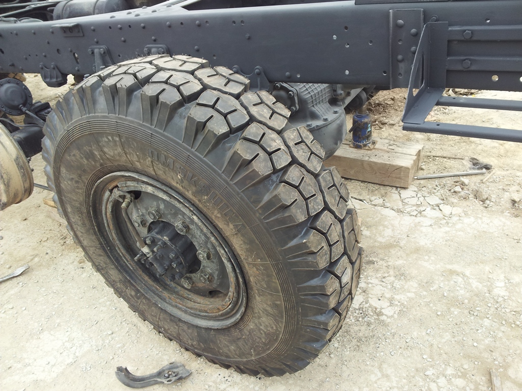

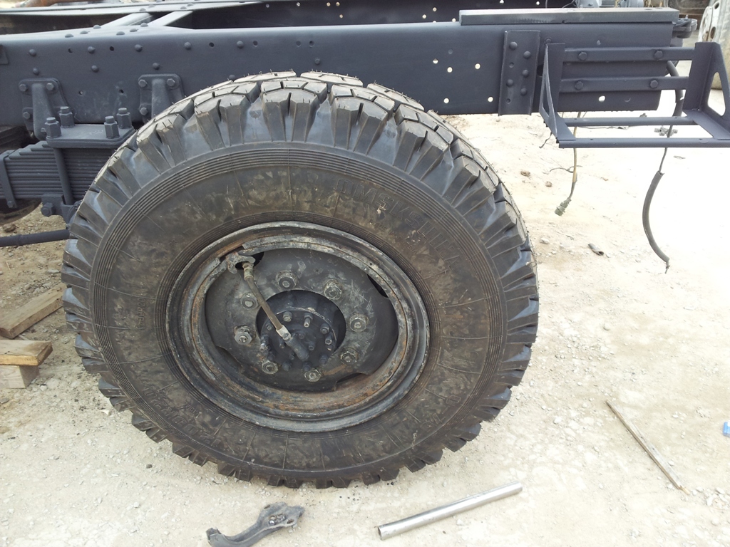

    Спасибо за ссылку нашел там действительно подходящюю резину и заодно машину для следующего приобретения MAN. В данный момент купил и ставлю вот такую резину, т.к. тот Китайский аналог через два месяца придет. (ждать времени нет).

    Стояла такая-же резина,только шире 14-20(370х508),по проходимости особенно по снегу лучше намного ёлочки.Груз тоже отлично держит.

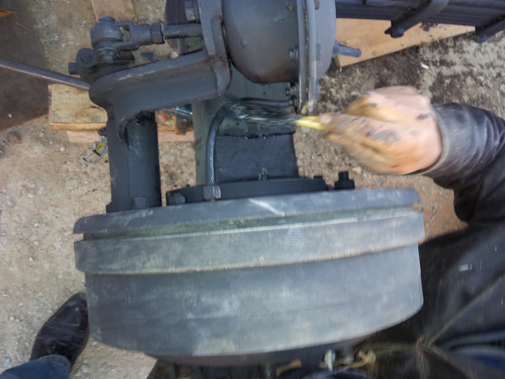

    Сегодня закончил антикор задней части машины, антикор отличного качества (завтра напишу марку)

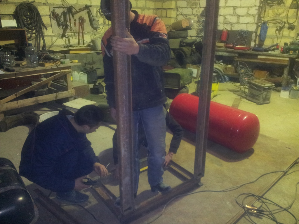

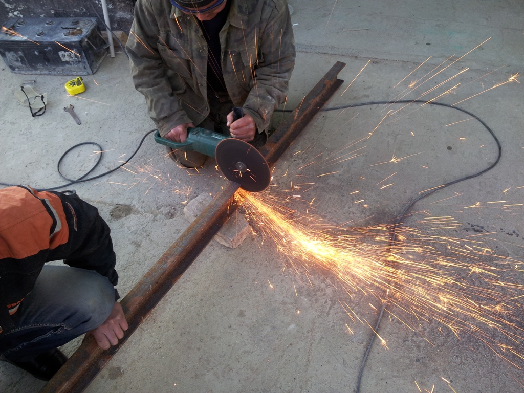

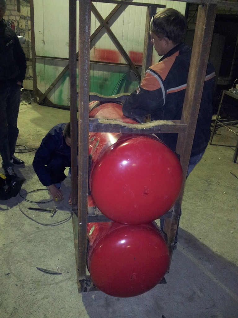

    Также начал работу по изготовлению каркаса под 3 баллона ГБА

    Вдадимир, я так понимаю это вот такая у вас стояла, а на диске 131 как она выглядит? сильно раздувает края? все таки она шире

    Эта резина стоит ровно по ширине диска, но это пока там давление сейчас на фото 6атм, спущу до 2 атм посмотрим

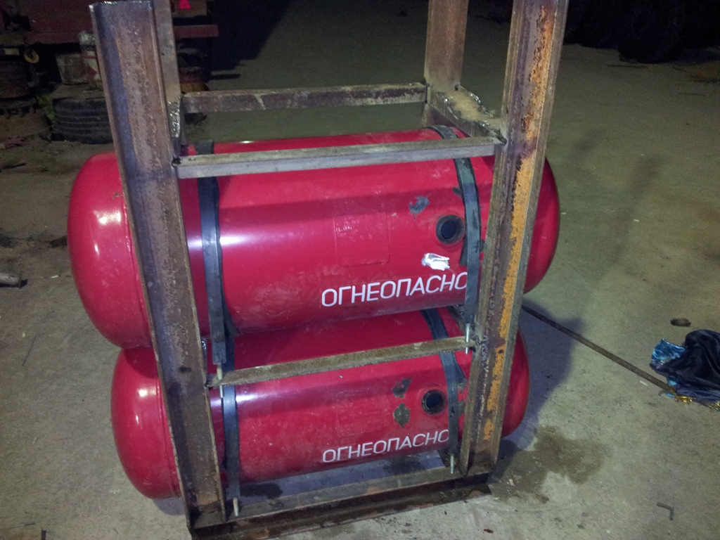

    Сегодня почти закончили изготовление коробки ГБА, завтра установка под капотом ГБА и пробный запуск

    Уверен будешь приятно удивлен работой движка на газу. Ещё момент-на фото вертикальная стойка мультиклапаны не заденет? Что-то больно уж близко, или ты без кожухов их решил поставить?
    Под капотом гбо ещё не ставили? Если нет то редуктор лучше пониже для лучшего прогрева, клапан если он отдельный то по возможности в сухое место (чтоб брызги не попадали). В карбюратор лучше говорят проставкой, но у меня сверху между ним и воздуханом (там штатная конусная фигня меняется) и вроде бы ничего. Тройники пластмассовые не берите...

    Мультиклапан приставляли все отлично в ровень корпусу, даже чуть глубже на 5 мм. Завтра третьй баллон поставим. Спасибо за советы обязательно завтра при установке учту. Карбюратор на проставке, сегодня перебрали и отревизировали карбюратор, поменяли одну прокладку и все нормально думаю будет. Завтра если даст Бог будем заводить на газу (630 литров это думаю круто)
