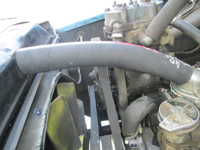

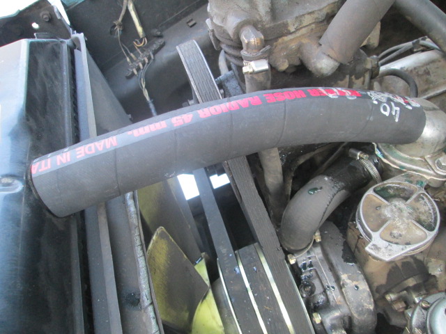

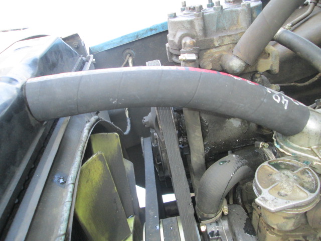

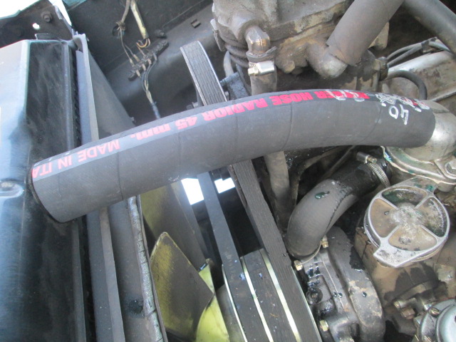

    Вот как обещал...цена вопроса 1300р. артикул 1409-40-30 и 1409-40-32....гофрированные брать не стал, и эти думаю ништяк походят:) IMG_0573.JPG IMG_0574.JPG IMG_0576.JPG IMG_0579.JPG

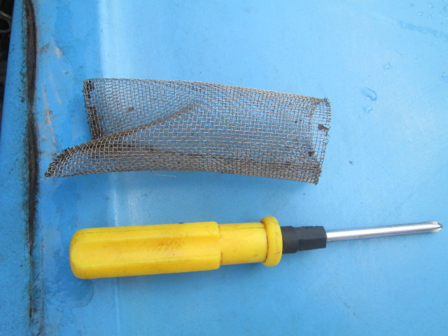

    По просьбе трудящихся сёдня прикинул верхний патрубок, отрезал 1,7см.пролил рюмку тосола;): IMG_0585.JPG IMG_0586.JPG IMG_0587.JPG IMG_0589.JPG

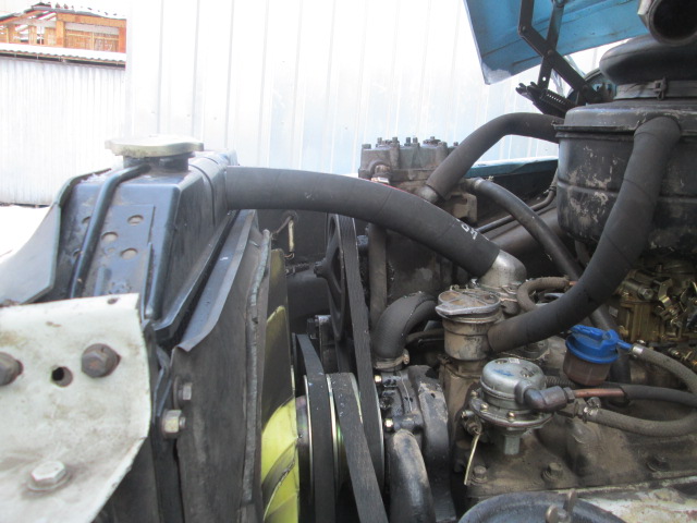

    Вот сразу видно что все отлично встает! а я думал изгибы будут,там гармошки!!! Для себя ставлю точку на гидросканд и заказываю!,Вентилятор пластиковый тема!,а ремень обычный совецкий,у меня точно такие же парочка лежит еще новых... Сеточка тоже есть только немного по другому сделана... Фото-0016.jpg
