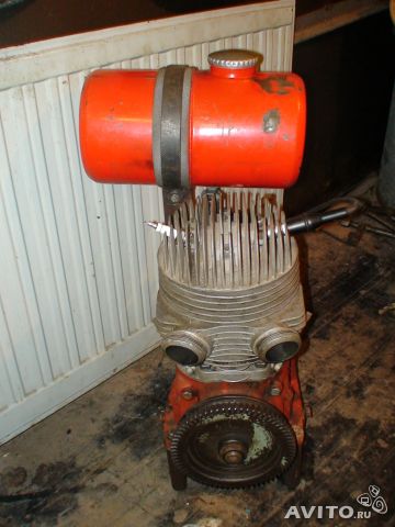

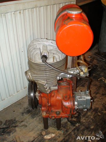

    В итоге получается вот это?
    Меня больше цена интересует 3000 это нормально или дорого?

    да,это он,цена нормальная,но в час он будет кушать около 10 литров бензина...........или поболее

    со смазкой,это вопрос хлопотной,сбоку в нижней части стоит болтик,который откручивают и из пускача вытекает лишнее масло,это будет нужно делать периодически через некоторое время,думаю очень долго,несколько часов,пускач работать без контороля не сможет.
