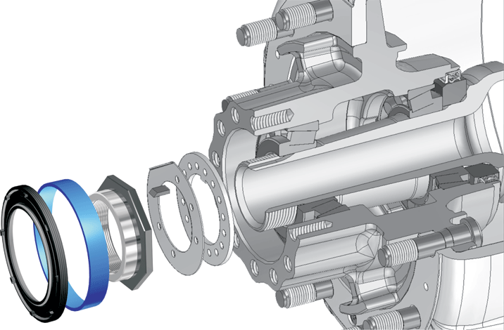

    Шайбу с дырдочками протачивал штоп пластиковое кольцо свободно крутилось
    Р s оно должно быть плоским-отдавал на шлифовку,иначе не отрегулируешь ,пляшет...

    Шайбы с отверстиями в КамАЗ'овском наборе теперь стали меньшего диаметра и гладкие.
