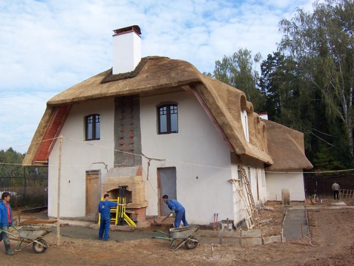

  1. 2222g
    крышу можно еще из камыша за бабахать,экология будет то что надо:good:

    Такая крыша будет стоить как паровоз

    Из Вилково все вывезли в Голландию ?:crazy:
    Кто не в курсе,Вилково-это одесская Венеция .Коллеги говорили,что камыш в кайф возить :good:
