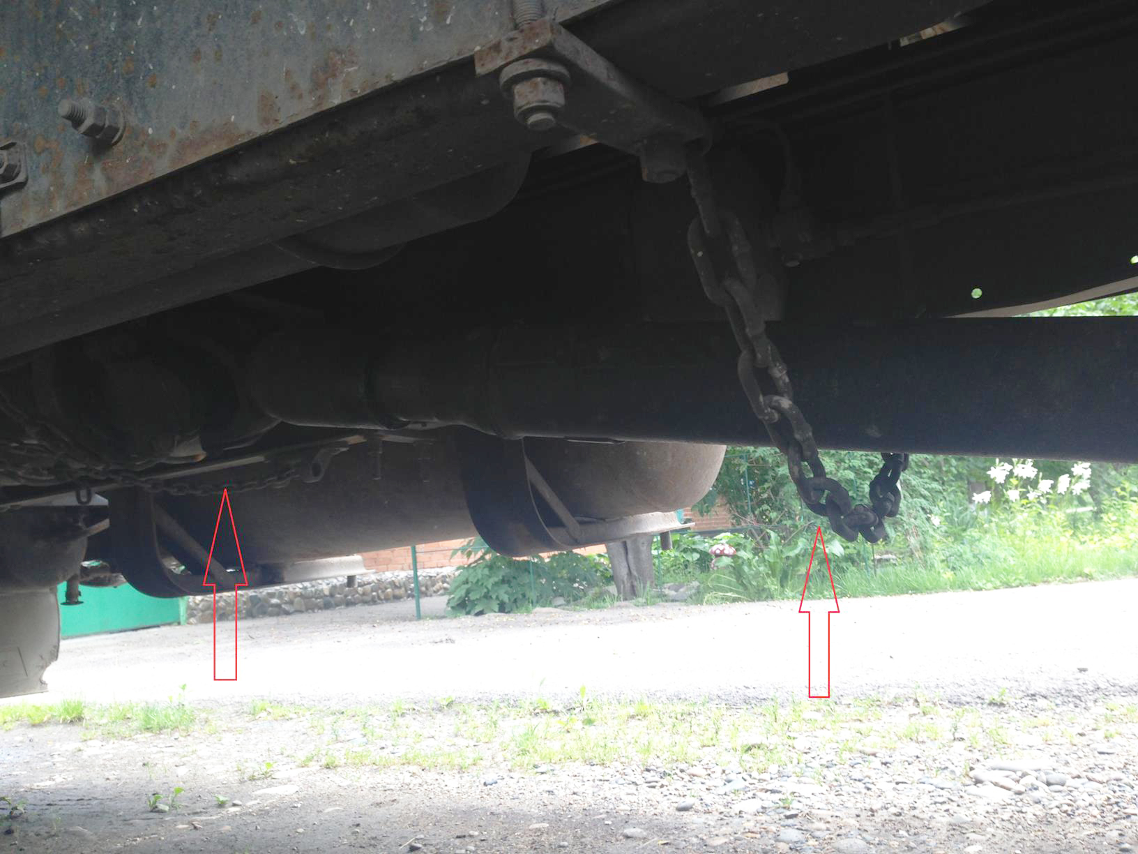

    Гдето Олег Петрович писал про цепь уловитель кардана (или шото в етом роде) хотелось бы увидеть фото.

    На Хундае видал уловитель по образцу нашего ограничителя движения кабины

    на Японцах поголовно ставятся уловители кардана.

    Кстати на видосе именно Японец, видимо уловитель кому-то показался бесполезной железкой.
  6. Hunter-77
    Полоса железная дугой, такие ставятся видел, вроде на корейцах или японцах, не помню уже.

    На японцах точно, а на корейцах не знаю - не видел. У меня на Атласике даже стоит, хоть и категории В.

    Скажи из опыта, что должно произойти чтоб кардан вырвало? У меня на шлицах болтается крестовины в норме.
    7.769
    2.865
    Как минимум - поломка скобы подвесного подшипника. У меня - случалось.
    P.S. Кстати, в фото не попало, но страховка самой скобы, после такой поломки, тоже имеется. И тоже - цепь. Траверса-поперечина, к которой прикручена скоба подвесного подшипника, имеет по бокам, ближе к лонжеронам, отверстия. Отрезок цепи прикручен болтами сквозь эти отверстия и поддерживает снизу скобу.

    у самого стит вареная скоба подвесного.почувствовал вибрацию полез под машину ,а кардан провис на скобе на 5 см почти на одном болту.Надо купить новую,сварка в таком месте может оказаться не надёжна,порвало под болтом кепления скобы.варил с шайбами ,но всё равно глядя на то как мосты вылетают ,чёт я очкую .Всему виной ктайские крестовины,часто наедаются,я в год по 2-4 шт меняю.Уже кардан расплющил у проушины.
    И не только они.НашаРаша на отлично делает только гофроупаковку для китайских товаров,тот же КАМАЗ фасует под свой бренд.У нас есть якобы херсонские крестовины из Челнов,а на в РнД давно этого товара нет как и на Украине
    По кресту-ее надо готовить,разобрать ,вымыть консервационную смазку и заложить 158 ю синюю
