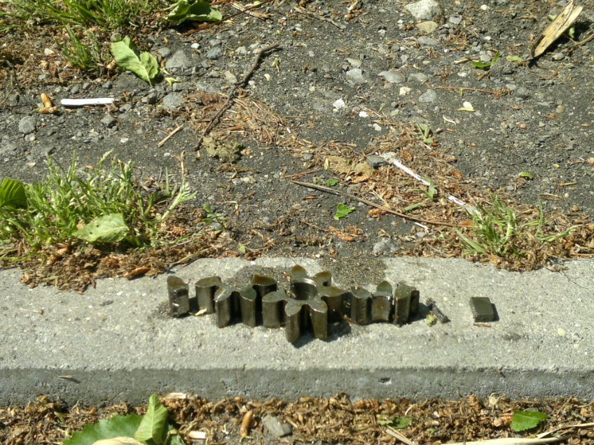

    С приводом впервые дело в СА поимел.на бензовоз из полка в дивизион дали свежий мотор,коему там не дали ладу.
    Вдоволь наглядевшись как молодой катается на веревке по автопарку,ну и оглохнув уже,,а хуле,из глушака давно ужо розу сделали ,полез разбираться.Под моим чутким руководством був извлечен привод с сорванным предохранительным шрифтом

    Не, мы тут немножко о разном. Ты - как установить момент зажигания, а я о том, что он не просто сдвинулся при установке изношенного привода, что действительно легко компенсировать некоторым сдвигом трамблера, а о том, что на раздолбанном приводе УОЗ на разных режимах стал хаотично "гулять".

    А,ну эт да-если зубья на шестерне разбиты,то в обе стороны будет...Я-то понял так что паз под "отвертку" трамблера разбит.
