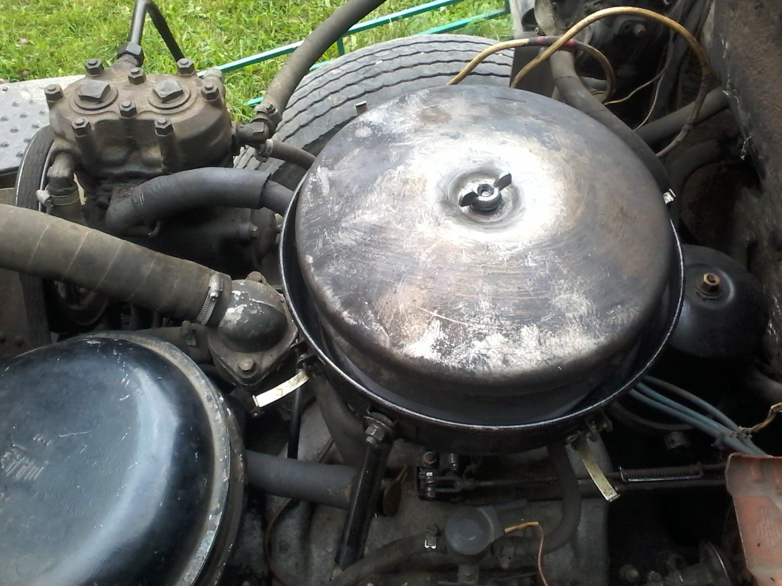

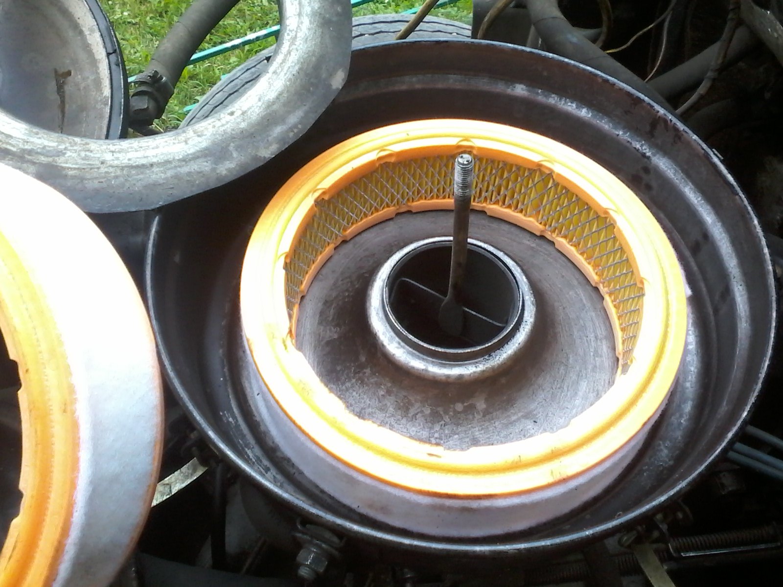

    Посмотри тему "Установка сухого воздушного фильтра на двигатель ЗИЛ-508",я ее начинал,там много интересного материала и фотографий.Все это я прошел-стояло 2 жигулевских фильтра в стандартной зиловской кастрюле,там в крышке и под компрессор и под сапун есть вход.Однажды хапнул пыли,ненадежно это.Потом ставил фильтр с инжекторной Волги и использовал воздуховоды с "десятки,там тоже есть под компрессор вход,мне все нравилось-тише в кабине,забор холодного воздуха,в жару тяга получше.Но!Два раза рвался воздухопровод и опять пыль пошла в двигатель.Больше пока не экспериментирую,поставил заводской фильтр,точно знаю-мимо масла ни одна пылинка не пролетит.

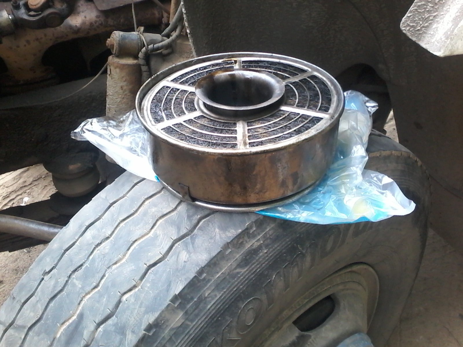

    Согласен полностью. Призрачное увеличение наполняемости, возможное повышение мощности, а взамен убийство поршневой, плохой выбор. Если уж и хочет кто ставить, то делайте это надёжно. К примеру тот же бычковский фильтр. А делать наборные фильтры опасно. У нас уже у четырёх человек на форуме, стоят с 131 фильтра .Это не считая владельцев 131 зилов. Я свой обслуживаю раз в год. Слил масло, вырастил из уловителя осадок и залил опять масло до уровня. Леску даже мыть не надо, она сомоочищается.

    Вообще то в ураловской кастрюле жигулевские стоят, как родные. Сверху плотно прижимаются крышкой, между фильтрами жестяная прокладка, исключающая смещение их относительно друг друга, и у крышки сверху края загнуты вниз, тоже предотвращает смещение фильтра .
    Основное отличие от мокрого фильтра в моей эксплуатации - это возможность запуска на метане зимой до -12градусов мороза, при мокром фильтре двигатель отказывался запускаться на газе при 0 градусов.

    У меня до - 10 можно заводиться иногда приходилось, когда бензин неожиданно утром кончался, ещё на Соболе научился так заводить. А в 131 фильтр я лью полусинтетику, нет проблем с запуском.

    Ошибаешься, Ураловский если без баклуши на крыле будет хуже чистить. Так что если ставить будешь мокрый имей ввиду. И опять же это уже регулярное обслуживание, промывания и замена фильтра. 131 тем и хорош что туда не надо часто лазить. Открыл раз в год вычистить грязь и ещё через пол года уровень масла посмотреть.
