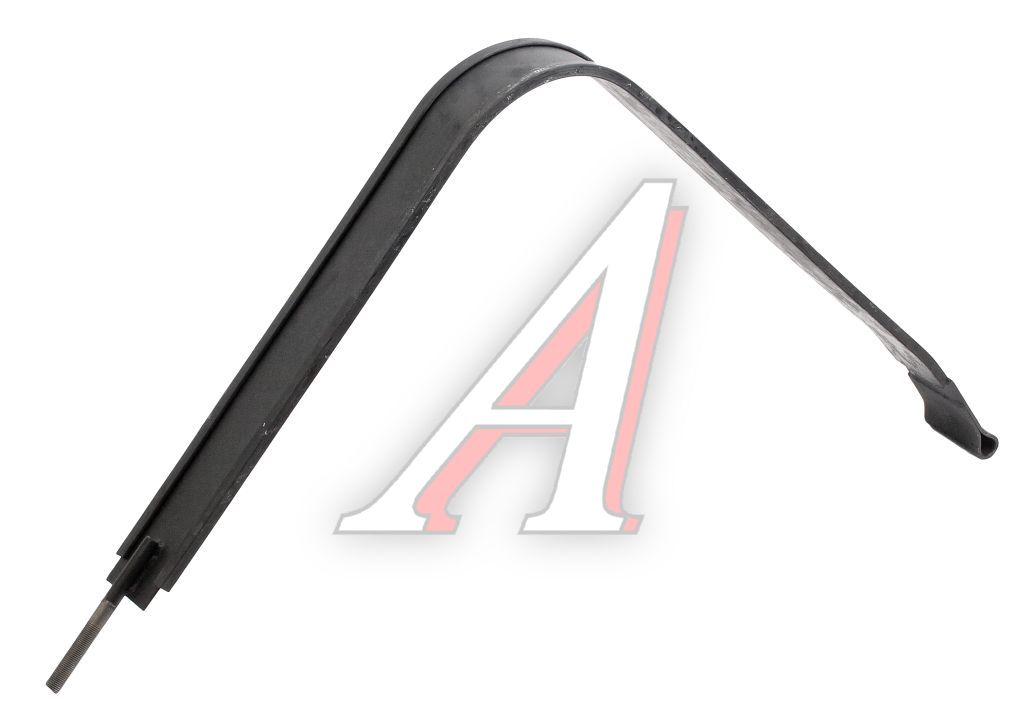

    ПОставил свежий бак-мой кариес доконал ..Впервые обратил внимание,что площадь контакта днища с кронштейном минимальна.Кронштейны не знаю от чего,они прямые ,а вот днище бака с лёгким закруглением .Не по этой ли причине ломало старый бак?
    Собственно,вопрос.на мазах-суперах кронштейны бака какие?прямые или :unknown:

    Кажись,у него кривизна по всем опорным плоскостям ...
    Один пенис,я таки ржавый бак купиль :) именно по этим площадям
  5. МАЗай
    3.352
    Твои кронштейны оч похожи на Уральские. У МАЗа "лапы" тоже плоские, но они соприкасаются с днищем бака на некотором расстоянии от торцов, поэтому днище бака выравнивается об эту плоскость. Когда с отцом МАЗовский бак на КаМАЗа ставили пришлось один кронштейн смещать, т.к. бак на нем качался и отцу это не понравилось. а вот на том МАЗе что я работал бак был уже с нормальными плоскостями. Подозреваю что качество штампов просто "отечественное".

    Я согласен с Арамисом,МАЗаем. Ставил себе на МАЗа Ураловский бак вместе с кронштейнами.
