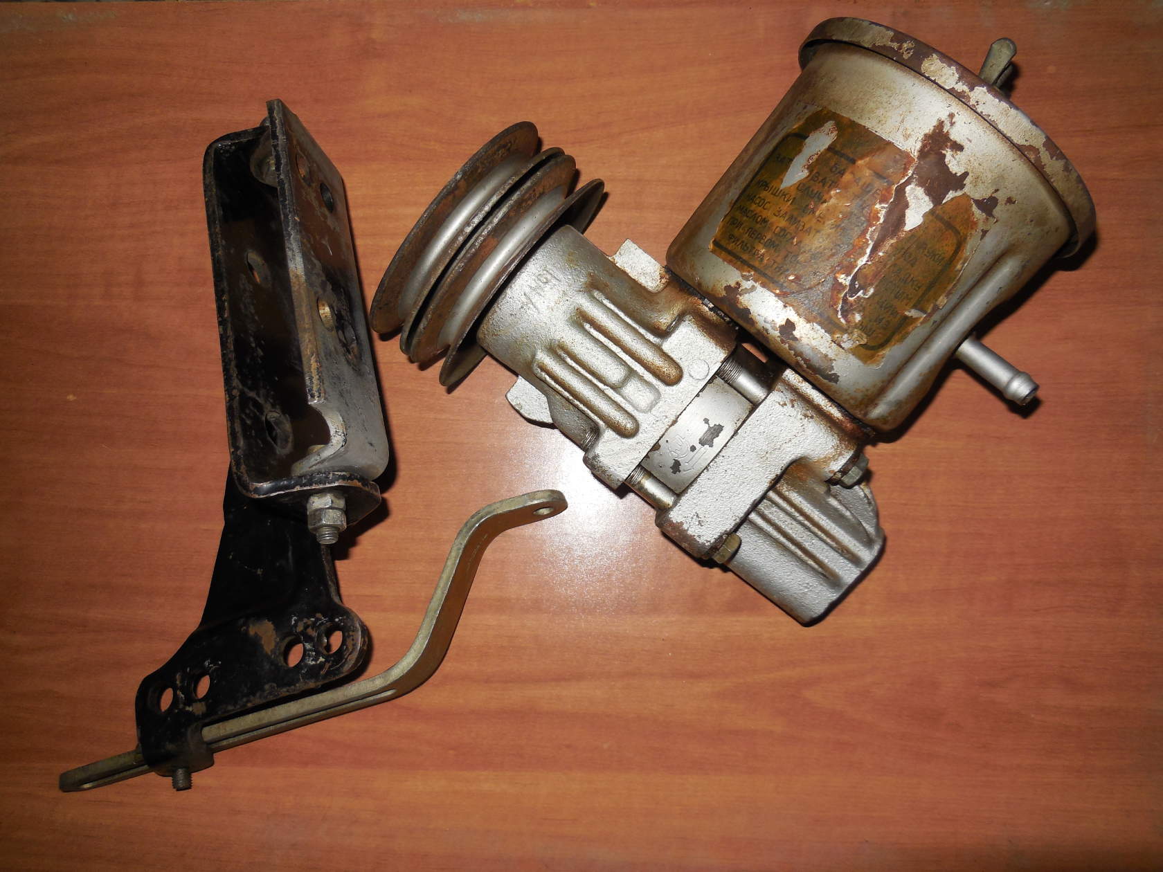

    Знакомый меня вопросом ошарашил . Спрашивает на ГАЗ-66 от чего стоит насос ГУРа ? Я думал там свой родной какой то , а он говорит написано ЗИЛ и сам не поймёт почему . Говорит сам лично с 66-го себе снимал для ЗИЛа на 157 хотел приспособить . image (16).jpg

    Там шкив другой!

    А ГУР ?

    На паз-672 ставили насос ЗИЛ-130, в книжке написано. В те времена гур был только на 66 и пазике. Причём золотник и силовой гидроцилиндр на паз и 66 одинаковые.

    Сам насос такой же!

    Шкив двойной как на ЗИЛ-4331 ?

    Насос ГУР ГАЗ-66 с бачком установлен на двигателе. Привод его осуществляется ремнями. Насос, за исключением шкива и калиброванного отверстия в крышке, полностью унифицирован а насосом гидроусилителя автомобиля ЗИЛ-130.
    Какой шкив на 645 моторе не знаю, в шишиге вроде 1800 ремни!
