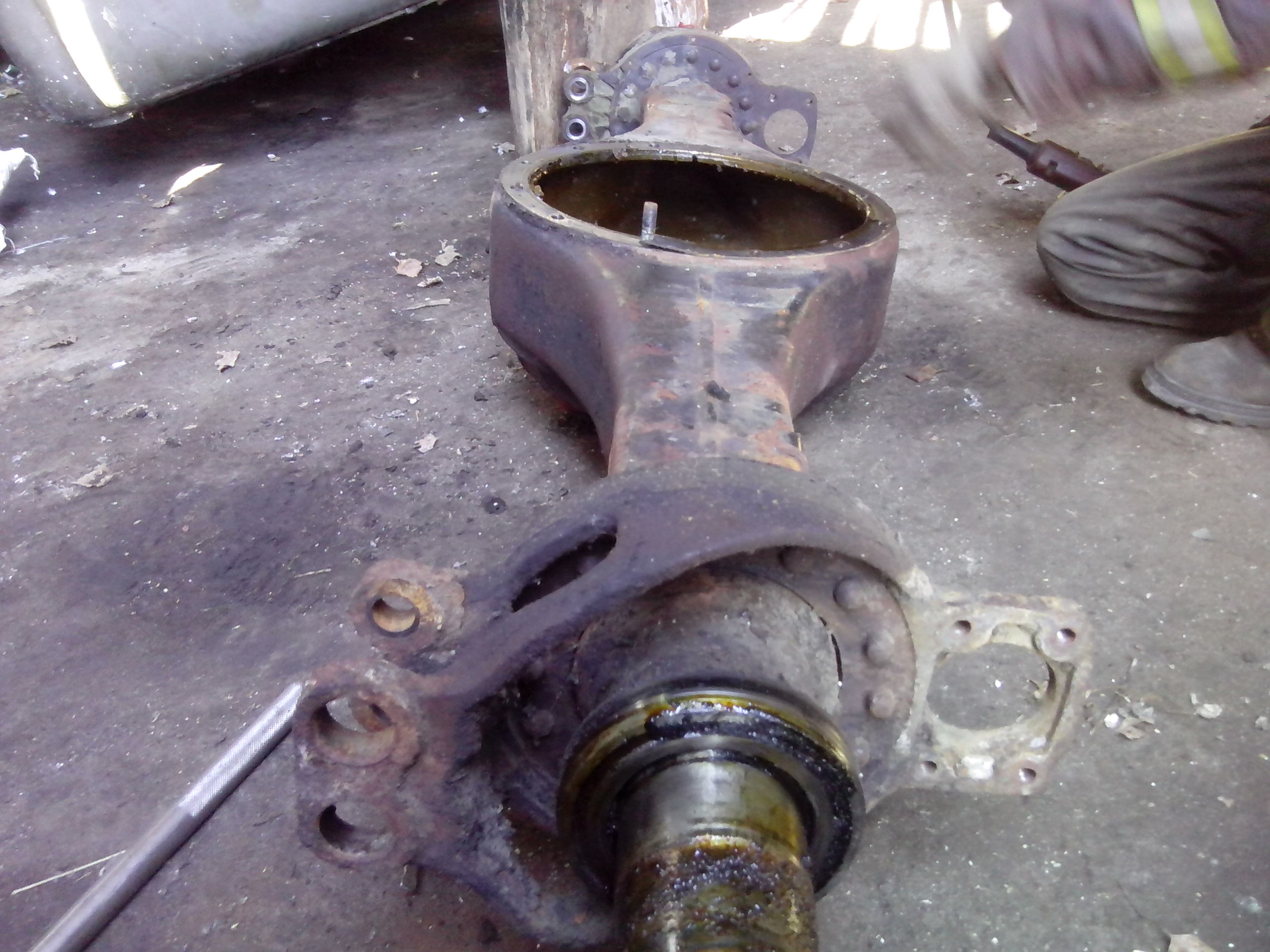

    срубить заклепки развернуть супорта как надо и посадить на болты , и получится зиловский ,
