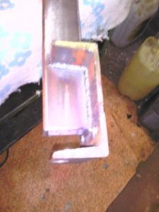

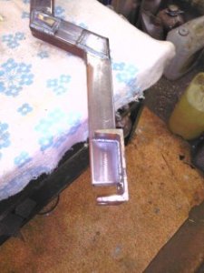

  4. Олег К.
    Олег К. Механик
    207
    27
    Уфа
    ЗиЛ-131
    Олег К.
    Вот что получилось
  5. Олег К.
    Олег К. Механик
    207
    27
    Уфа
    ЗиЛ-131
    Олег К.
    Надолго ли хватит?

  7. Grunbau
    742
    Это все хорошо и понятно..Только что ты будешь делать в грязи если надо будет сделать меневр ,откат назад,если сзади в грязи сидит эта "коряга",в смысле прицеп?Его сразу загнёт,и он станет мертвым якорем.
    Вперёд нельзя..и назад тоже(там же прицеп!)?
    Через много лет ,кто то проедет рядом ,и скажет. "Вот так гибнут экспедиции.."
  8. Рамир
    Ну там же не совсем Кэмэл Трофимов, люди просто едут отдохнуть на природу. С прицепами и с длинным дышлом далеко назад не уехать, будет мешаться. Ну а так учитывая что у тебя сзади якорь и выбирается и дорога и место разворота. Я вообще бы не цеплял прицеп, но хозяин барин. На кунг и его комплектацию другие планы у человека.
