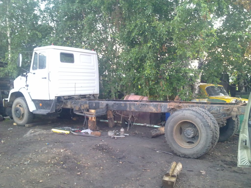

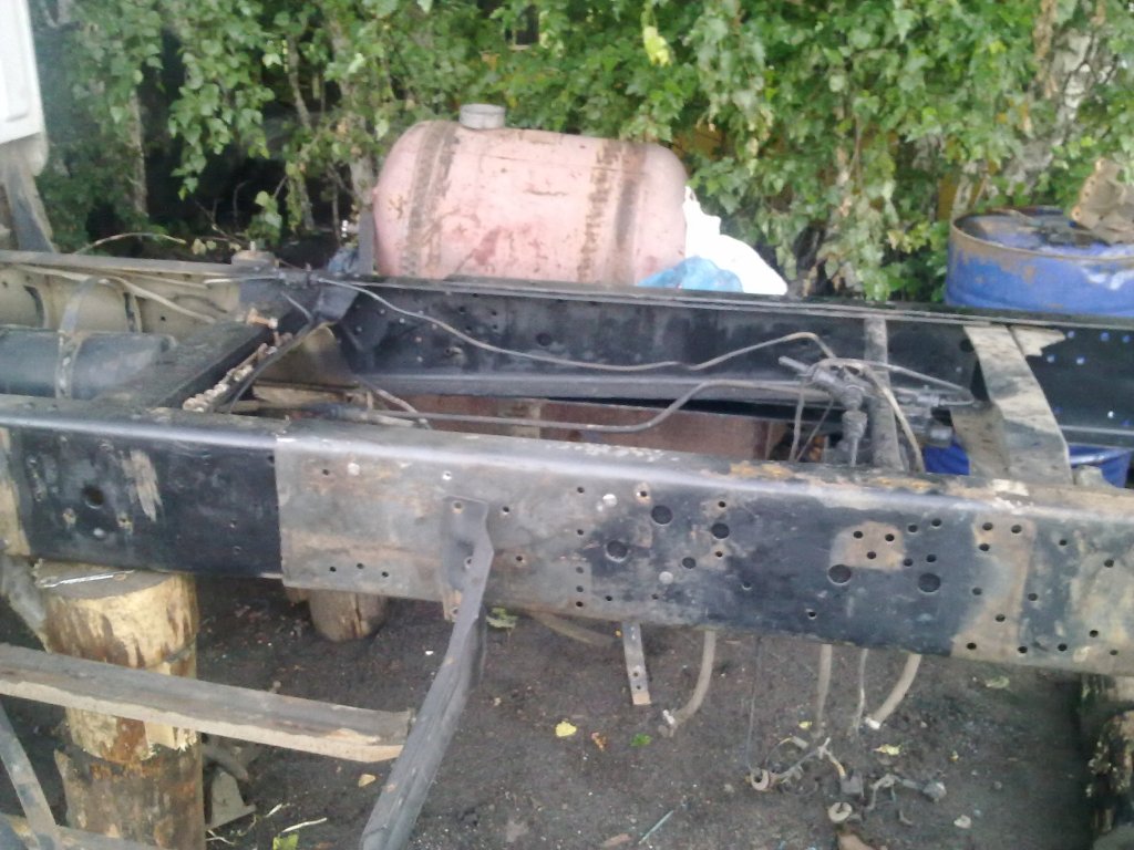

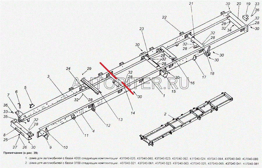

    Grunbau нравится это.

    теоретически все длинобазые авто рассчитаны не на большой вес груза,а на большой его объём.
    для тяжёлого и объёмного груза предназначены полуприцепы и тралы.
    как пишет книга,при улдинении, г/п падает 1 тонна на 1 метр.
