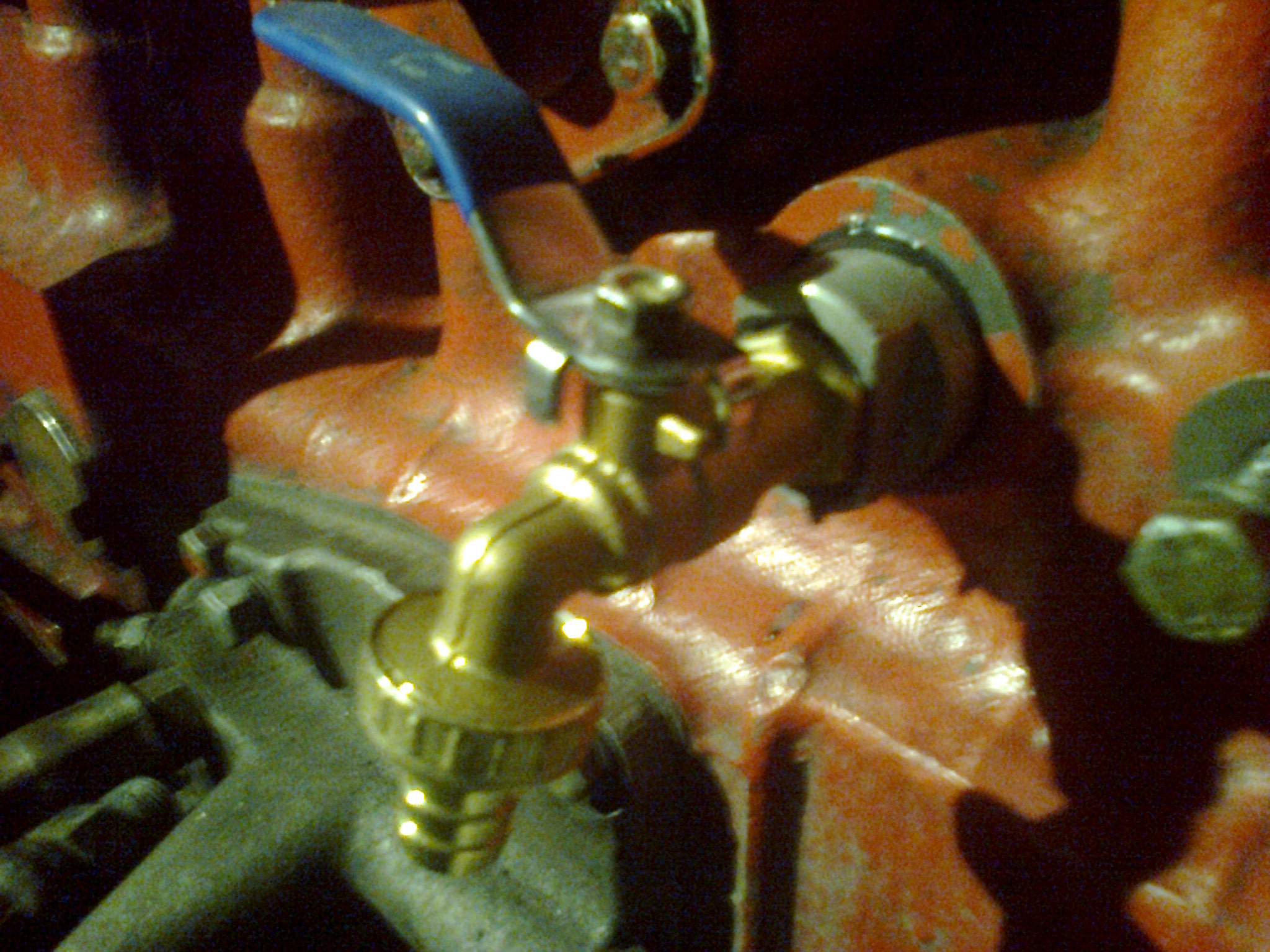

    sla165 нравится это.
  7. Станислав
    141
    sla165.У тебя что уже целую неделю машина без крантика стоит?Может скинемся всем форумом по 10 рублей ему на новый крантик,будет подарок ему на Новый год.
    Только ММЗ-245 блок или типо того.Зиловские блоки в такую расцветку не красили никогда.
