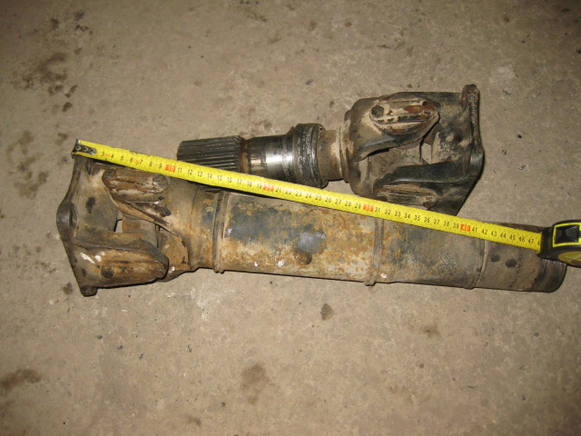

    Понятно что трубчатую часть кардана всяко резать, но не хватает сантиметров пять хода, просится пилить полнотелый, если убавить проточить рассверлить на горячую посадить заварить, будет ли ходить? выдержет?
    7.777
    2.869
    Думаю, придется укорачивать обе части. Резать, протачивать, греть, осаживать, варить, балансировать.
    Будет ли ходить? А почему нет, если токарь и сварщик будут квалифицированными. Заводской же тоже точится, прессуется, варится и балансируется не богами, а людьми.

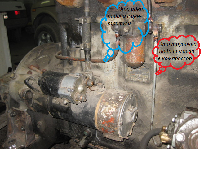

    В поддон... А второй конец шланга ?
    А откуда масло подается в компрессор ?

    Сергей, читайте внимательно, когда камазовский компрессор стоит на штатном месте, оттуда идёт слив масло в поддон через переднею крышку двигателя, т.е. через шестерни распределения. Здесь же блок компрессора развернут на 180 градусов и в то отверстие откуда сливается масло на штатном месте, здесь припаяна латунью трубка и трубка с блока компрессора и трубка на поддоне - это есть слив масло. То что Вы указали стрелкой - это есть подача масла в компрессор.

    Спасибо, Володя. Мне было непонятно откуда подается масло и откуда сливается с компрессора. Теперь понятно.

    А это слив масла с турбины. Правильно ?

    Да, Сергей всё правильно, но там трубочку тоже нужно переваривать и перегибать по месту...
