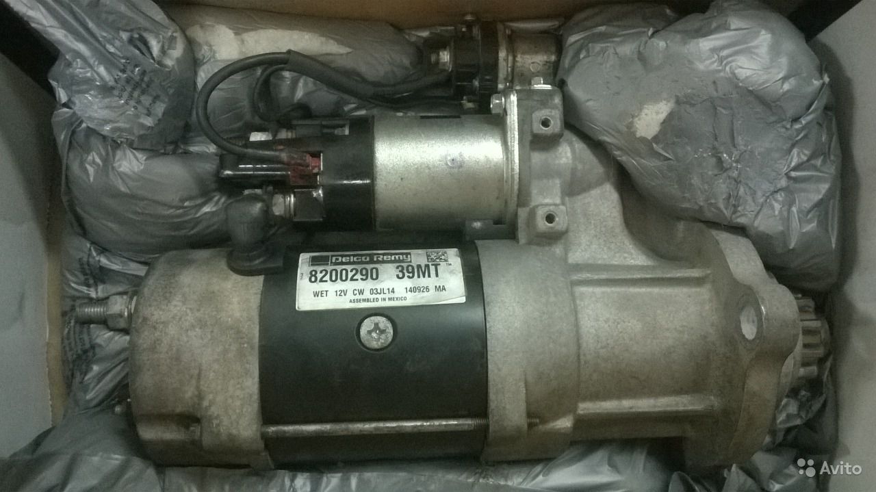

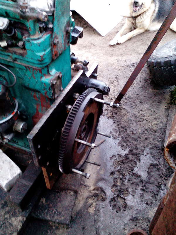

    подходит для смд-.jpg 143594607223122135.jpg интересно.
    на сегодняшний день,собрав всю инфу в кучу планирую следующее (пока только планирую)-на зил 4331 установить мотор смд с кпп камаз 141 пятая=0,723.(кпп с делителем хороша только для тягача)
    шаг№1-приобретение мотора смд.
    шаг№2-приобретение кпп камаз 141.
    шаг№3-приобретение листа 16-18 мм размером 80х80 см.нужно толщину 40 мм или придётся укоротить первичный вал кпп.
    диск сцепления-камаз,корзина смд,выжимной-смд(точим переходник).
    шаг№4-приобретение на разборке б/у стартера Delco Remy 8200290 39МТ ,12 вольт*7,5 квт,без переделок подходит ко всем стартерным смд.
    можно применить и камазовский стартер,но он 24 вольта и придётся маховик смд перетачивать под венец камаз.
    шаг№5-точим,сверлим,подгоняем лист под кожух кпп камаз,далее делаем лапы под кожух кпп камаз.
    далее определяемся с размерами кардана.на сайте белгородского моторного завода очень мало инфы по такому переоборудованию,как мне кажется это самый экономный,не сложный и удачный вариант.
    расчётные данные получились следующие=
    при оборотах 2000,пятая=0,723 и редуктор=6,33 скорость=73 км/ч.
    при оборотах 2400=88 км/ч.
    а рекламный ролик БМЗ с редуктором 5,29 и получается шустро=
    при оборотах 2000 скорость=88 км/ч.
    при оборотах 2400 скорость=105 км/ч.
    для зила скорость более 80-85 км/ч-перебор.(балансировка колёс дорогая :D)
    andrei нравится это.

    Отвечаю по поводу стартера камаз на смд перетачивать венец не надо если использовать родной венец то на стартер камаз надо ставить бендикс со стартера ямз на 11 зубьев, или использовать венец двигателя СМД-31 того который со стартером тогда бендикс остается родной.И меня сомнения бьют что стартер Делко провернет двигатель зимой, на МТЗ это уже прошел.
    7.790
    2.877
    Так стартер этот - не абы какой, а от американских грузовиков.
    Крутит он не какой-нибудь 4-5-литровый МТЗ, а мотор втрое посерьезней.
    На форуме есть свидетельства о успешной эксплуатации такого стартера на СМД.
