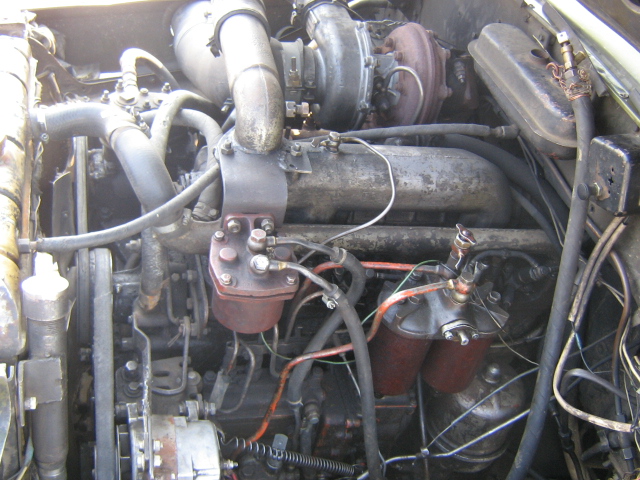

    Пожалуйста, подскажите. К патрубку, который идёт от воздушного фильтра к турбине, прикручена трубочка которая идёт с обратки форсунки 4 го цилиндра. Какую роль играет данная схема, нужно ли сделать так как было или можно обойтись без неё?

    Володя, привет.
    Из книги:
    "на дизелях смд-19,20,21,22 топливо из 2,3,4 форсунок сливается через клапан на ФТОТ в бак, из 1 форсунки в патрубок воздухоочистителя для промывки компрессорной части турбокомпрессора и последующей смазки впускных клапанов и их седел." Я, думаю, надо. Но бери не с 4-й, а с 1-й форсунки.

  5. ВлаНик

    Сергей добрый вечер. В чём разница с 4-й или с 1-й форсунки?

    Наверное есть разница, раз в пособии такие рекомендации. Я с 4-й вывел в бак.

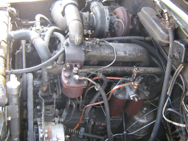

    у меня сделано как у Владимира тросом от ваза а глушилка второй трос от жалюзи уаз 469 он же ручной газ 469-1310210-1497x1054.jpg задвинул трос жалюзи заглушил,завести вытянул трос и заводи

    Андрей, а оттяжная пружина зачем ? На насосе рычажок и так подпружинен.
  13. andrei
    А педаль газа получается очень "невесомая" без пружины этой! К тому-же на педали в кабине пружины нет и газ сбрасывается без оттяжной пружины не всегда быстро как хотелось-бы - не хватает "родной" пружины для всей системы.
