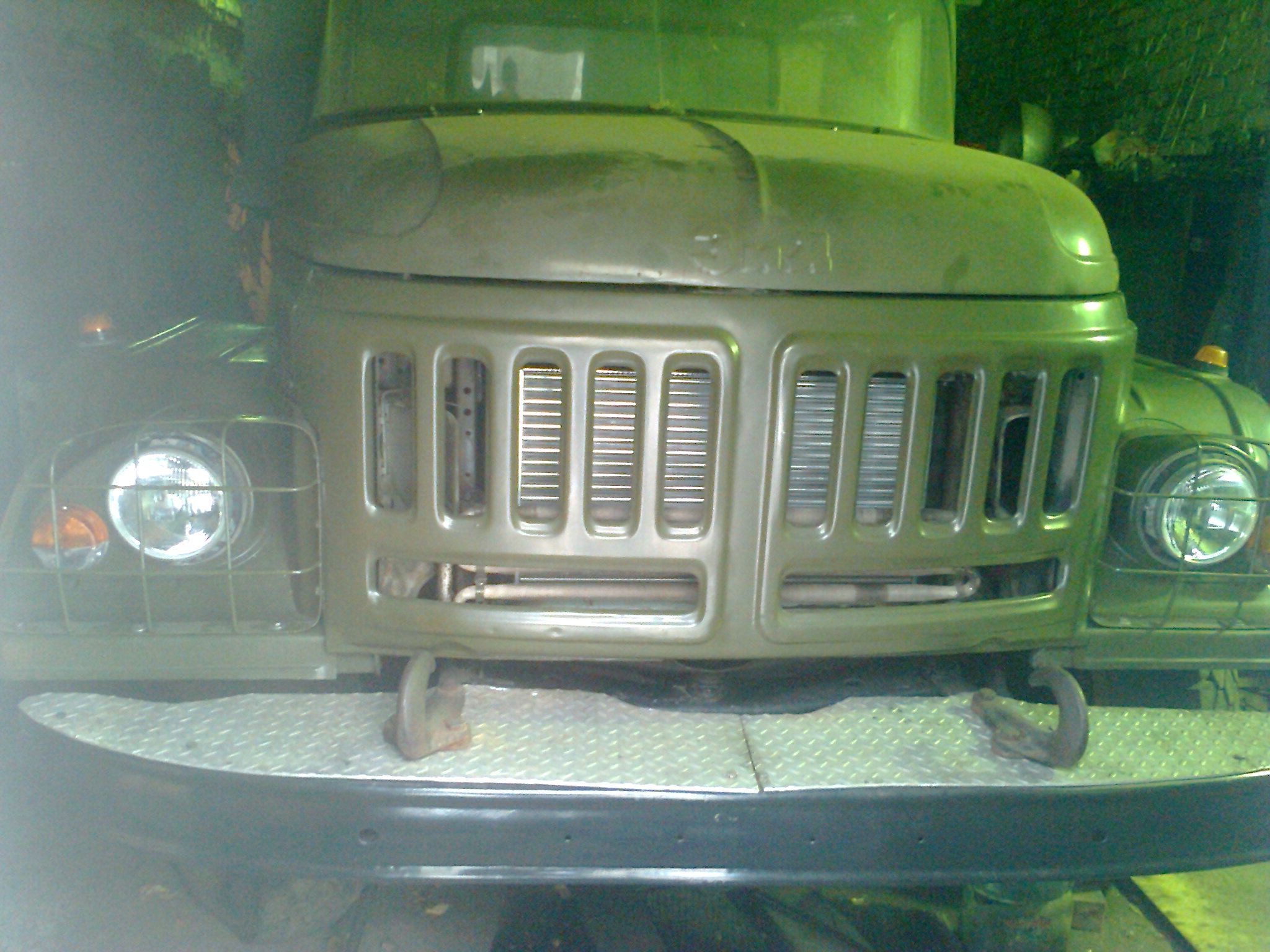

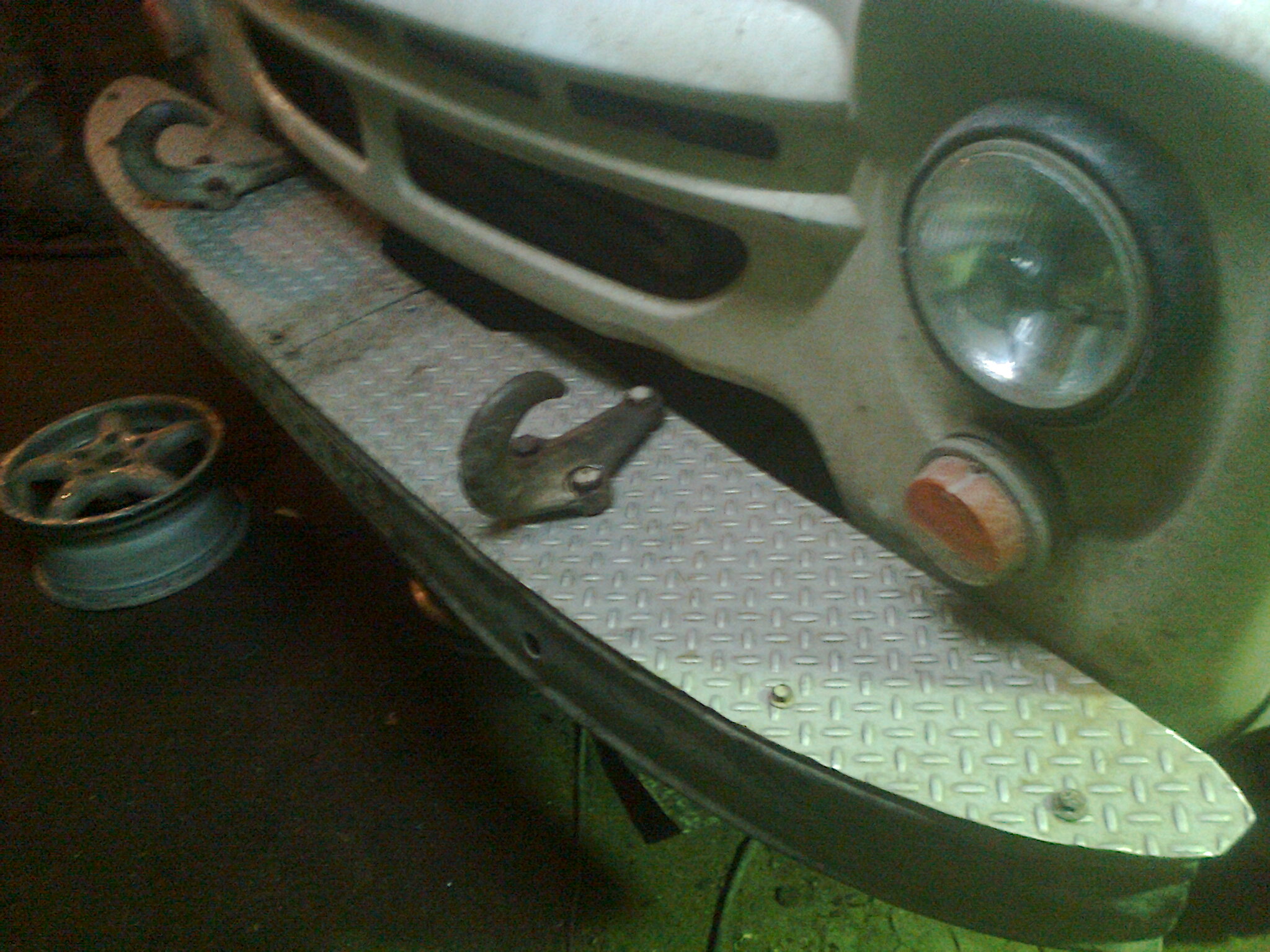

    У меня ДВС СМД-22, и морда у машины удлиненная, поэтому на родные места лебедь не воткнешь, пришлось мудрить. Площадки будут аналогичные, только из железа рифленого. Сегодня фото выложу конечного результата, если погода не подведет....

    Я бы обрезал опасные углы как на фото красным.

    Итак работы за сегодня:
    Плюс к этому перебрал компрессор и помыл двигатель...
