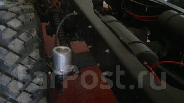

    на дроме продаются Зил 4334 за полтора ляма, вот на них стоят энергачи. Там фото заднего моста есть и видно где они стоят. Но что то мне подсказывает что опорники там другие, слишком низко они стоят.

    На днях смотрел 131й. Там как раз хозяин сам ставил энергоаккумуляторы.
    Что где как особо не расспрашивал. Но вот есть пара фоточек (может кому будет полезно):
    [​IMG] [​IMG] [​IMG]
  6. andrei
    уж больно близко энергоаккумуляторы получаются к колесам :(

  11. andrei
    Ой, нет!
    Вот так на вездеходе, точно не серьезно вешать тормоза!
    Энергачи стоят хорошо, но ведь трещетки почти на земле лежат :(
  12. CodeDaemon
    CodeDaemon Механик
    54
    11
    Краснодар
    Зил-131 Н
    А что им будет то?
    Максимум что можно предположить что в колее например можно об землю шоркать.
    Но там рядом тяга которая со своим кронштейном все это дело прикрывает.
    В любом случае, я бы предпочел такой пневморучник, вместо классического.
    У меня на УАЗе, ручник подобной конструкции никогда нормально не работал.
    Сколько внимания этому узлу не уделяй, а все равно, как только сальник на раздатке сопливить начнет, так сразу ручника и нет.
