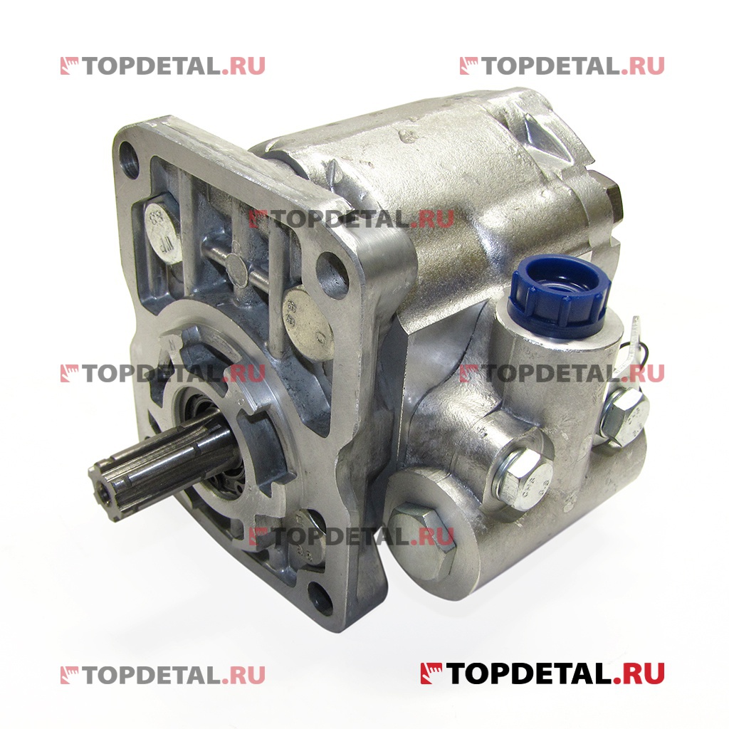

    IMG_1425.JPG Вот так этот клапан выглядит счас,шланг идёт на гидроусилитель сразу ,и никакой порнографии в виде выносных перепускных клапанов и лишних шлангов.

    то есть Вы советуете 100% проверенный вариант ставить на 245 нш-16 с редукционным клапаном на выходе под оригинальный гур 130 зила без всяких переностроек? P.S. клапан уже настроен под гур или требует настроек?

    Разумеется..Рабочее давление в зиловском гидраче 65-70кг/см.Крышки не порвёт и сальники не выдавит.
    Именно этот насос с клапаном настроен на зиловский гидроусилитель.

    Вот именно такой и стоит на одном ,а на другом стоит без этого клапана.( такой насос стоял на моторе ,не менять же исправное на новое, проще клапан поставить). А на 130м не хватает именно производительности нш-10
