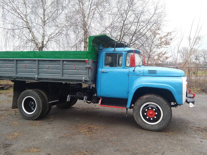

  8. 2222g
    можно за кабиной поставить,как у зилков с дизельными двигателями
    [​IMG][​IMG]
    Maks нравится это.
    это три метра шланга прососать ему нужно чтобы до фильтра дойти))))) а где шланг? под ногами пропущен?
