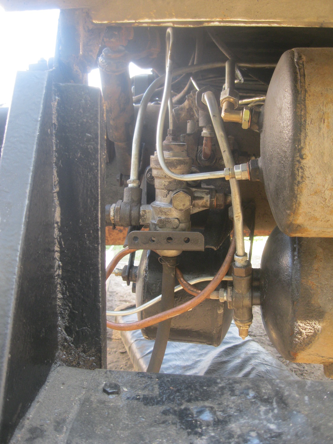

    Вадим - перед осушителем стоит влагомаслоотделитель. В самом осушителе после него - сухо и чисто
  2. *andrey*
    *andrey* Механик
    464
    Канск
    МАЗ
    всё поглощает силикагель.
    Попробуй взвесить новый в пакете картридж и только что снятый после длинного - тысячи полторы-две - рейса в дождливую погоду...

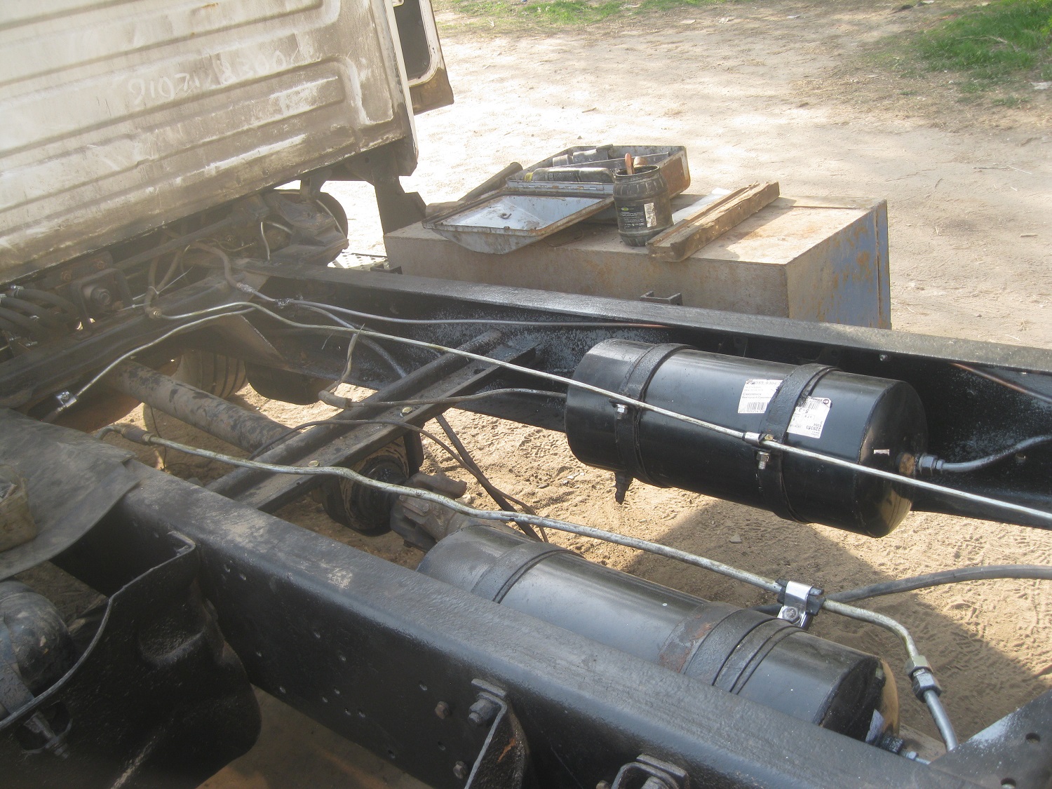

  3. kis5380
    Заинтересовали осушителями, осенью менял ресивер, обнаружился свищ. К тому же энергоаккумуляторы раздобыл. Буду разыскивать по приёмкам.
  4. *andrey*
    *andrey* Механик
    464
    Канск
    МАЗ
    Там путнего нет ничего. Купи новый за пятак.

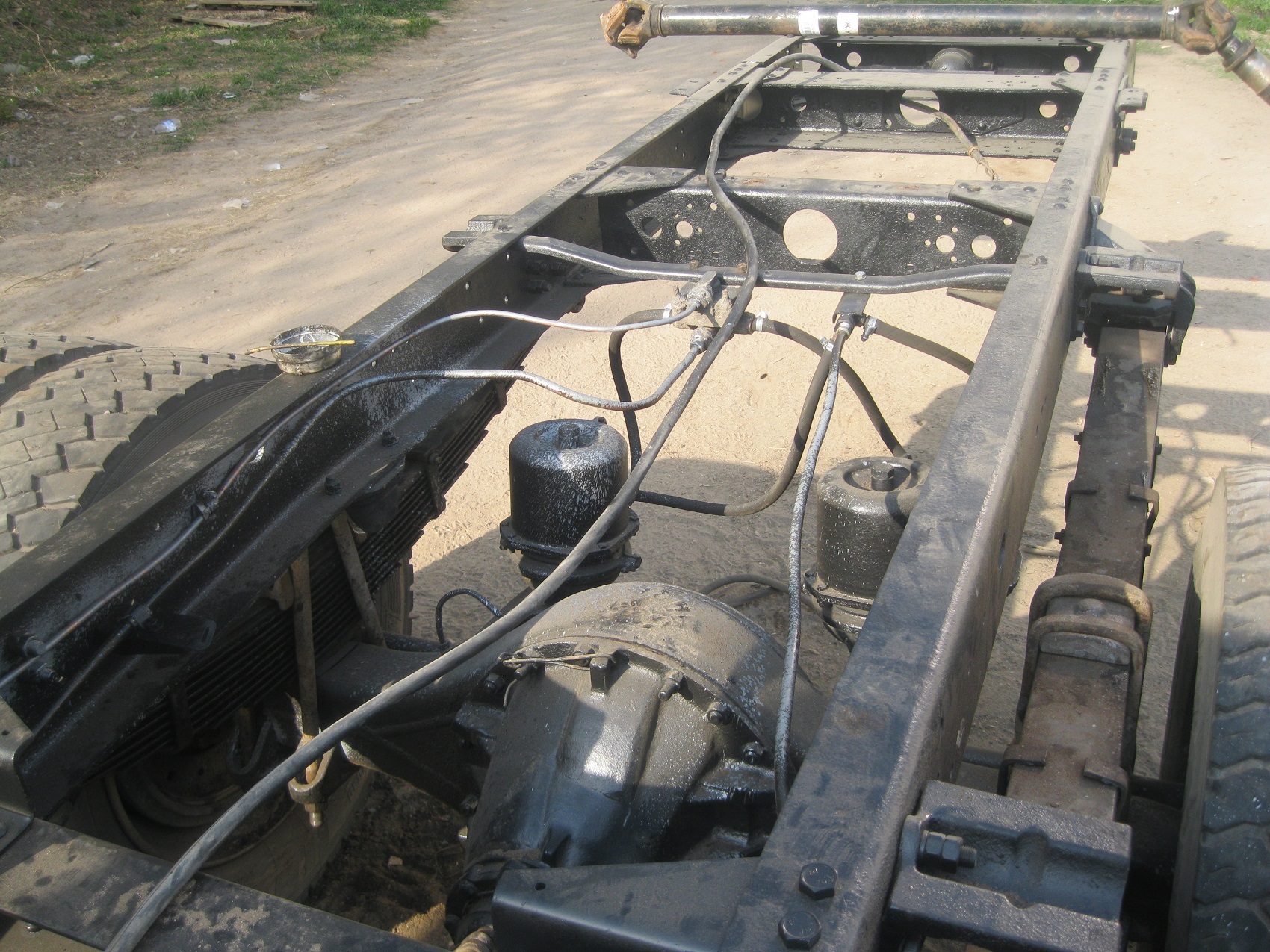

  8. Игоь см
    Игоь см Механик
    282
    Смоленск
    Зил433110
    отверстия Опоры подрессорников рассверлены и прикручены болтами. Или я не понял вопрос .
