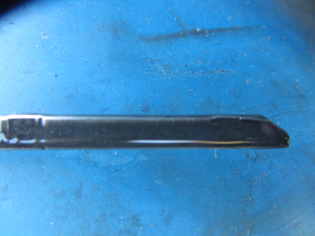

    Утром открывал сливную пробку поддона,воды не обнаружил...уровень остался такой же как вчера вечером(залита вода в радиаторе) заметил что такой дефект только как поработает двигатель масло сероватое и пузырится может это и не вода вовсе? вопрос,а может как то воздух попадать с компрессора или через воздушный фильтр(кастрюлю) дни стоят сырые и дождливые и воздух тоже...
    7.766
    2.865
    - Вода однозначно. Цвет говорит об этом. Просто помаленьку попадает. Но если есть сомнения по поводу того, что она попала через резинки гильз, то еще немало путей.
    - Протяните ГБЦ и паук (впускной трубопровод).
    - Кстати, если есть сомнения по поводу попадания воды в масло, то после работы двигателя и ночного отстоя, снимите клапанные крышки. Если вода в двигатель поступает, даже если и незначительно, то на их внутренних поверхностях вы увидите конденсат и эмульсию. Обязательно.

    Спасибо, Олег! Я думаю на ямзовских крышках внутри ничего и не увидишь кроме гуталина) а вообще я их не снимал никогда,только по необходимости если отдаёшь форсунки и тнвд на ремонт или соляра в поддоне...стронешь опять надо новые брать щас резинки такие....на раз поставить,потом с маслом устанешь бороться подтекают)

    Егор, если компрессор с водянным охлаждением то конечно может, отключи ему подачу воды(просто трубкой закольцуй) и ремень скинь. а то перегреется ешо, и попробуй. протяжка паука ничего не даст, на ямз паук сухой,(да и нет его там, как такового) из за атмосферной влажности обычно под крышками эмульсия, а чтоб цвет поменяло надо больше воды, переднюю крышку протяни хотяб где подлезешь.

    Как я помню о работе с мазом.У головок слабое место в камере сгорания у распылителя там образуется микро трещина и вода идет в камеру только на горячем.

    конфигурация камеры сгорания что 6ка что8ка одинаковые трещина появляется в самом тонком месте возле распылителя но заметить ее можно при снятой головке и пошкурив поверхность.
  13. Maks
    Перемычки лопаются из-за перегрева, но вода в масло не идет, её выдавливает газами и протяжка головы ничего не даст.
