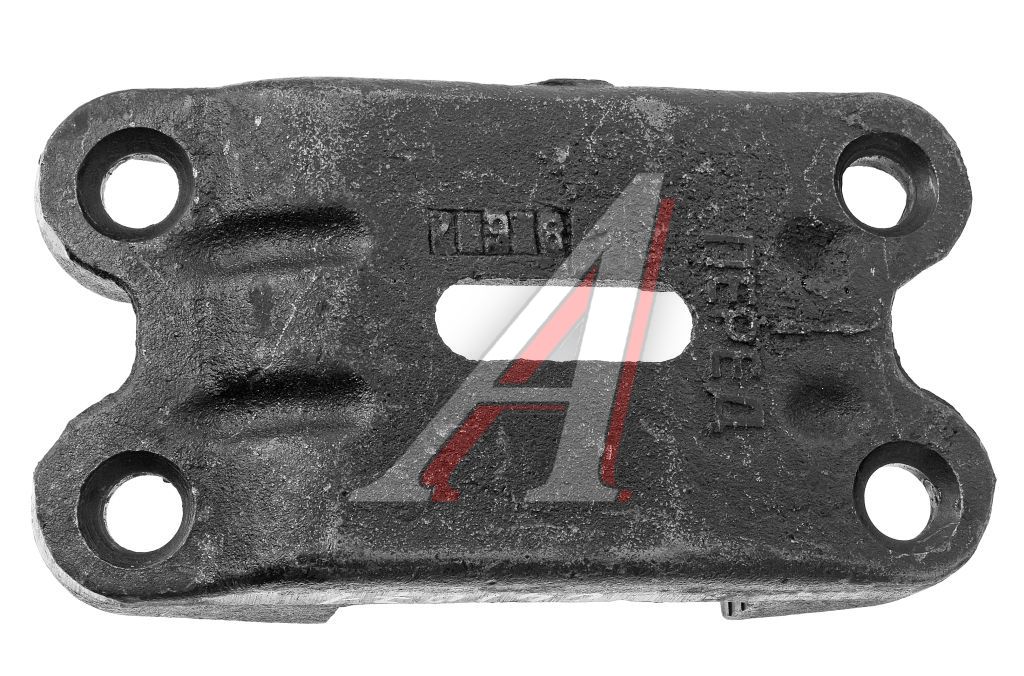

    Сегодня снял мост с гипоидным редуктором с поливалки,проехала всего ничего,думаю износа большого там нет,вырезал и ту самую пластину под подвесной,вырезал с куском траверсы.Вопрос-пластина крепится к траверсе на заклепках,срезать врядли получится,высверлю,возможно ли ее потом посадить на болты,или придется клепать?

    а зачем менять,с твоей что не так?
