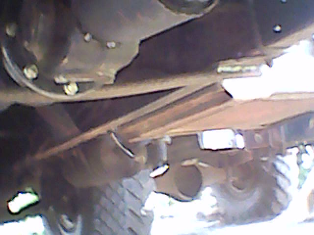

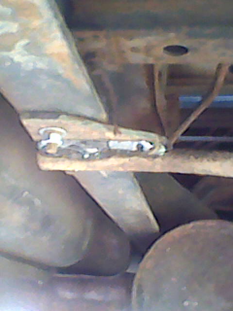

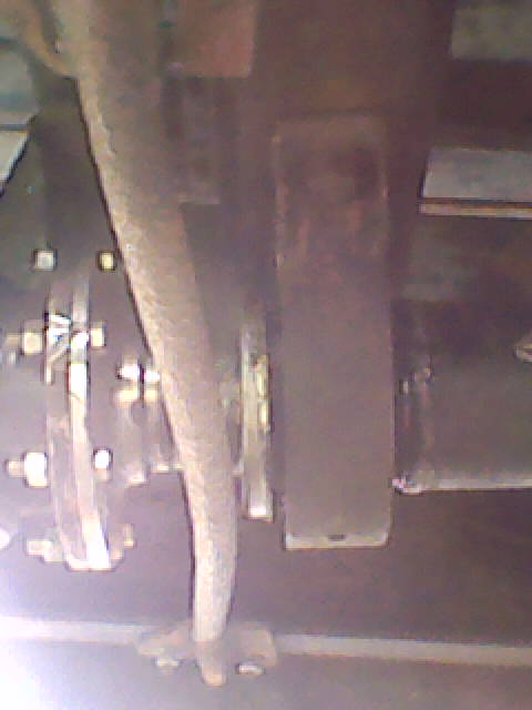

    А раму я не сверлил,отверствия заводские.
    Можна было и цепь повесить,но под рукой не было.
