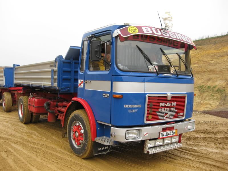

    Нет не тот , вот он МАН-Бюссинг , двигатель слева под рамой и кабина старая , год их выпуска 1974 . IMG_1702.jpg
  9. груЗИЛок
    Кстати лев на облицовке МАНа появился после присоединения фирмы Бюссинг к концерну МАН .

    На фото MAN 14-й серии. А на них были и те ДВС, лежачие. Кабина там не откидывалась. Незачем.
    Спорить не буду, но с такими знаком. Видел, как клапаны лежа на матрасе регулируют. :?:?
