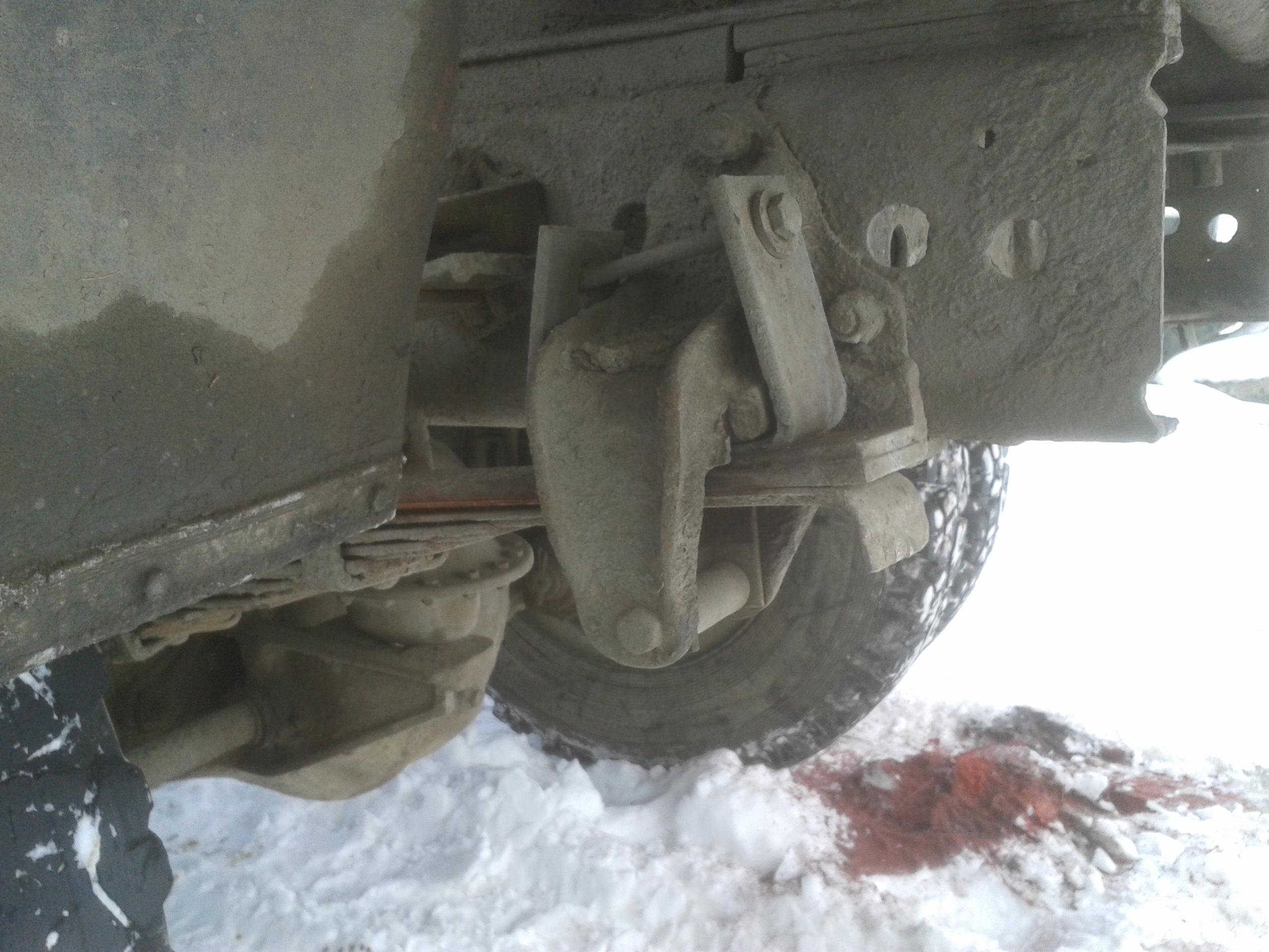

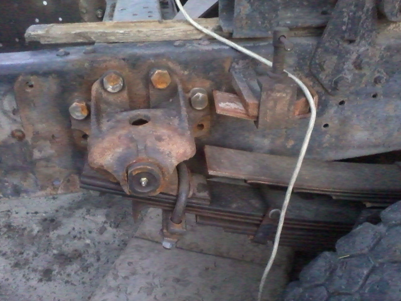

    реставрировал,простой электросваркой когда собирал зила,срезал резаком затем сварка-точило-болгарка.....вот что получилось
    Фото-0004.jpg здесь виден кронштейн подрессорника! Фото-0006 (3).jpg это на другой стороне просто взял рессорой обогнул его лишнее обточил..... 20141206_100450 (Copy).jpg сзади лыжу типа такой сделал,за неимением лучшей....езжу,ниче так....вот не могу фотки найти где я из старого кронштейна новый делал,нам и напильником подрыгать пришлось,это счас у меня запчастей лет на 50 вперед! и кронштейны и пальцы и шкворня,а раньше не было вот и изголялся как мог,лиш бы машинка поехала! и не зря промучился!

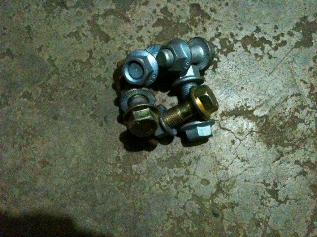

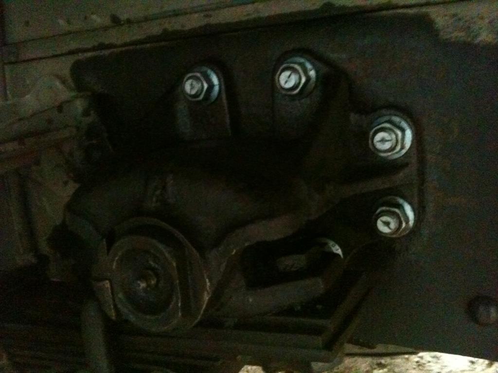

    Я на траверсах тренировался)))) облицевку что-то снимал.....смотрю а там клёпки все шатаются,,выбил,элипсы рассверлил на болты поставил...где не сильно разбито на карданные,от маховика,а где элипс был там сверлил и под сверло тело точили,и мелкую резьбу единичку,да гайку повыше,нагревал резаком раму и запихивал каждый болтик,кто то на форуме говорил что можно на обычные болты прикручивать,ниче не греть не сверлить....но я такой что никого не слушаю а делаю как мне хочется))) на фотке видно что нагревал под каждый болт,вот не помню помоему сверло на 13 а болты точили мне на 13.2 под нагрев....непомню точно.... там единственая проблемма это дублирующая пластина которая мешает выбивать и нагревать.... а так ниче сложного каждый день бы менял!у меня зилок вообще весь на болтах!))))рама вся!
  12. hazan86
    У меня задний крон прикручен на обычные.не грел ни сверлил.разверткой развертел...

    Добрый день уважаемый. Не вспомните какой длинны болты?
