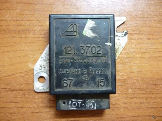

    Всем привет! У меня тут появилась проблема. Плохая зарядка, дело в реле зарядки 100%. Генератор у меня обычный на 40А. Всем меня устраивал. Попав в магазин выяснилась другая проблема: такого реле в магазине нет. Есть только газелевские - газоновские реле. Они не работают. Можно ли их вживить на этот генератор? Или лазить по приёмкам и искать заводское реле. Заводского разъёма у меня давно нет.

    У тебя по старинке, одна щетка сидит на массе?
  7. kis5380
    Да именно.

    Полагаю,что можно поставить любое реле к любому почти гене
    У мну стояли с запОра на 4331 вместо родного рр132
  9. МАЗай
    3.353
    тагды реле от ТАЗ 2106 и нет проблем . Вывод 15 на замок зажигания, вывод 67 на щетку. upload_2017-10-2_11-7-10.jpeg

    А с зил 131 реле зарядки, то что с тумблером, сколько выдаёт на мин и мах?
  11. МАЗай
    3.353
    Если память не изменяет то 13.6 и 14.6 соответственно.
  12. kis5380
    Спасибо!:good: Жиговское реле найти не проблема.
