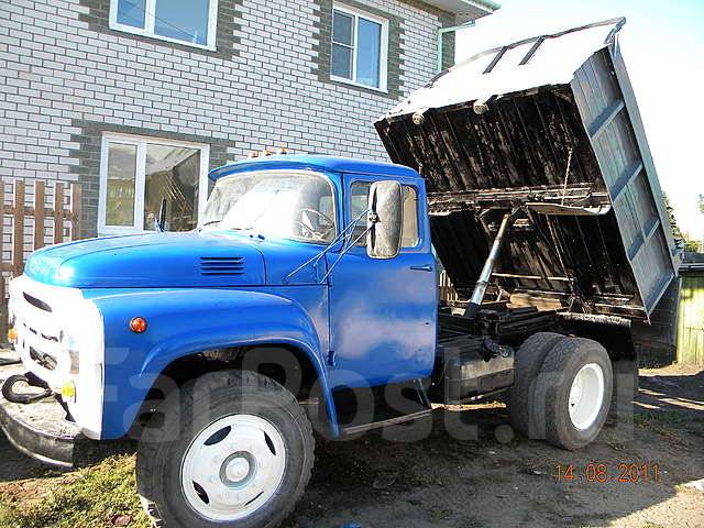

  4. 2222g
    цена шаровая, можно брать,себе такие тоже хотел брать,но нашел с газ 3309.
    на зилу стойки газ 3307 смотреться будет так

  9. 2222g
    [​IMG][​IMG][​IMG][​IMG]
    Shhadow нравится это.
  10. 2222g
    себе буду ставить на двери, у знакомого проехался с такими зеркалами,обзор понравился,себе стойки нашел по обьявлениях,позвонил,человек по фотографировал,я одобрил, и он почтой переслал, я их почистил и покрасил,стали как новые,ждут весны для установки.
    [​IMG][​IMG]

  12. 2222g
    себе ставлю такие зеркала на двери из за работы в узких переулках,надо чтобы зеркала складывались,а теперь посмотри на фото,как им с такой конструкцией складываться.
    если складывающиеся зеркала не нужны, тогда на штатные крепления ставятся нормальные зеркала в замен зиловских,и обзор нормальный.
