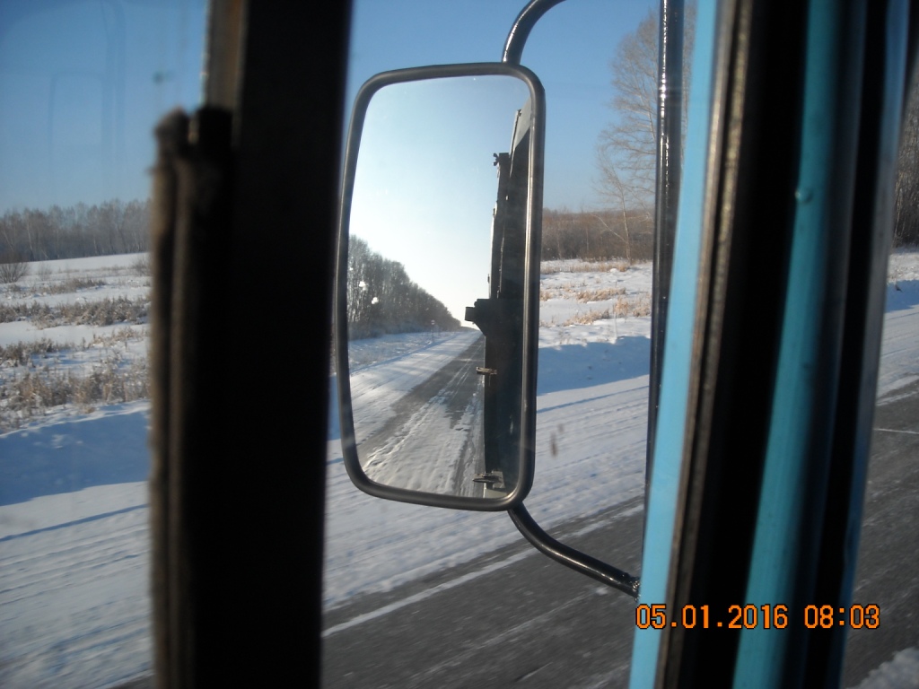

    Привет всем.Вариант как у Атамана практичный и неплохой для бензинового двигателя, с дизелем (конкретно Д 245) всётаки не вариант. У меня на мазе стояли именно такие, за шесть лет не отломал ни одного зеркала,все за сезон ,на песке,(ворота были узкие плюс грязь) минимум по два зеркала сворачивали,для маза удачный вариант. И ещё совет,кто будет делать стойки сам, для панорамных зеркал(на зилу)вылет нужно делать чуть больше (сантиметров на пять семь)чем стандартные. Мёртвая зона за машиной получается большая чем с плоскими полотнами.По сторонам видно всё ,а за машиной не видно. Я сделал по стандартным стойкам ,надо переделывать. DSCN9317.JPG

    как со сферическим зеркалом так оказалось??? :shock:

    Сферические зеркала дают искажение расстояния - предметы кажутся дальше, чем на самом деле.
    Сам попался - сдавал назад, по зеркалам до карниза (на доме) примерно полметра, а обернулся - и 20 сантимов не оказалось.

    Если справа стоит плоское зеркало, то я в него вообще ни чего разобрать не могу, ИМХО.

    так и габариты автомобиля тоже кажутся дальше, просто надо выставлять зеркала по шире, чтобы края авто были видны,тогда легче ориентироваться,вообще сферические зеркала дело привычки, пару рейсов и глаза привыкнут,

    Это понятно, что дело привычки, просто на сферах чем дальше от "центра" тем искажение больше.
    Кстати, на фотке зеркал скамейки, основное ни фига не сферическое - кривизна только по вертикали, по горизонтали плоское или очень малой кривизны, а возможно и переменной по ширине.

    Ну как объяснить , центр зеркала получился на уровне кузова.плоское полотно наружным краем как бы заглядывает за машину,а сфера ,что от центра уже смотрит наружу.Если его настроить чтоб было видно за машиной , то смысла в сфере вообще нет-только а себя смотреть.нужно делать больше вылет стоек,чтобы центр зеркала выступал за кузов хотя бы сантиметров на семь.На камазе с этими зеркалами отличный обзор, а на зилу в первой же поездке понял что от осевой за машиной не видно что кто то едет:(:unknown: DSCN9371 - копия.JPG хотя до этого с плоским зеркалом всё было ок. Как то так.
