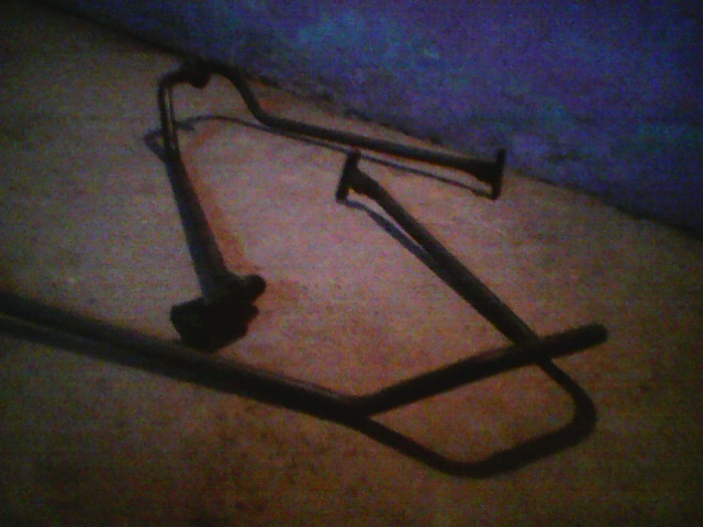

  2. Sasha25
    Вчера себе прикупил по случаю кронштейны от ГАЗ но тока сегодня заметил что они не такие как у вас всех на фото
  3. kis5380
    1.530
    430
    Это газ 3307.
  4. Sasha25
    Думаю подойдут мне после небольшой доработки
  5. Shhadow
    Shhadow Тракторист
    730
    122
    Н-Тагил
    ЗИЛ 450650 дизель
    Димон
    Я такие же хотел изначально брать.
    Тебе главное механизм складывания и крепежки.
    Дуги по желанию можно переделать.
    От 3307 под одно зеркало рассчитаны, но видел как крепят еще одно на нижнюю косую стойку.
    Кстати дуги, что на твоем фото - толще чем прямоугольные от 3309. Некоторые зеркала с трудом встают.
